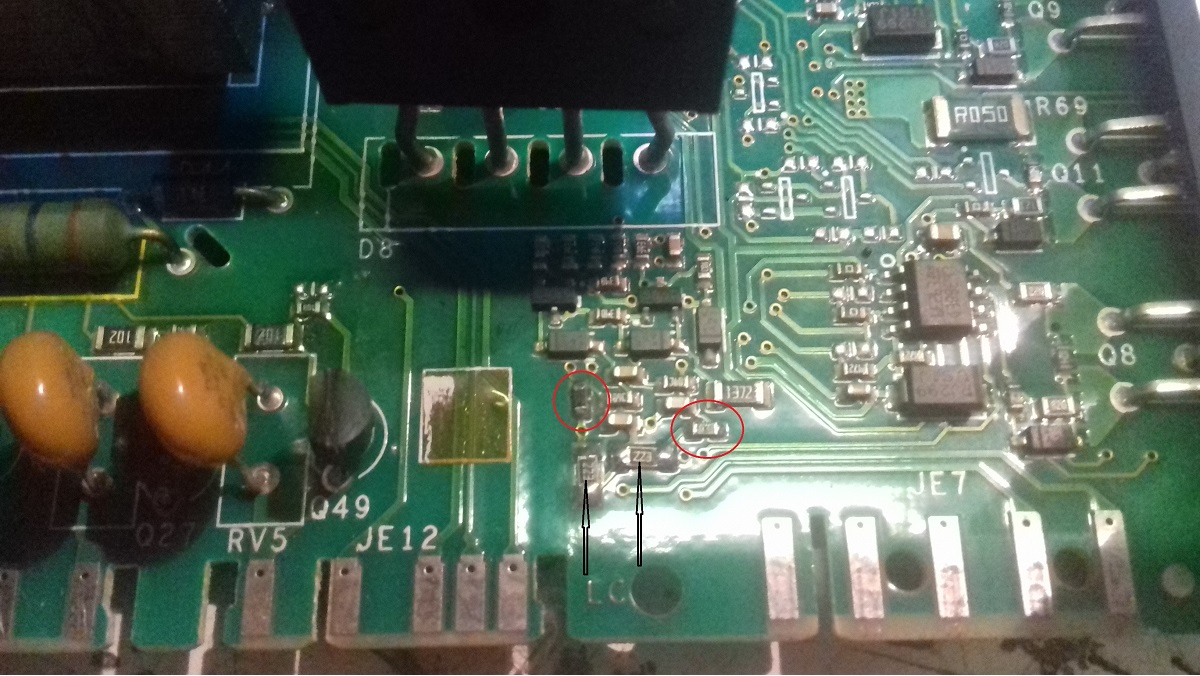

Indesit IWTE 71280, модуль Аркадия трёхфазник, нужно опознать два солротивления в цепи тахо.
Красным обведены два жжёных, не могу узнать номинал.
Стрелками обозначены, которые надо на правильность номинала пробить.
Можно просто фото этого участка платы, где будет видно номиналы сопротивлений.
Спасибо.

makc3012, смотри вроде твоё
makc3012
Сообщения: 12
Сообщение #3 От 19/08/2016 19:47 цитата
alexu, да, спасибо большое, оно. Резисторы подкинул 103 (10кОм), продолжает выгорать резистор, обведённый красным. Движок подкинул другой, заведомо исправный. Колодка в порядке и чистоте, подгораний не видно. Проводку тоже изучил, проблем не выявлено. Но резюк выгорает. Не могу понять, почему.

Иван Василич, 223 - это которые уже припаяны, с ними всё ок, про них речи и нет. Выгорал 01с. Его мне и надо было опознать, 10к подкинул.
Дело было в колодке косы у движка, её разобрал, там очень скрытный замык был по влаге. Колодку подкинул новую, всё заработало.
Всем спасибо за помощь, проблема решена.

Во первых на вашей фото указаны именно 2212,но не 01С,а 2212 не равно 223. Умейте хотя-бы признавать свои ошибки,если хотите в следующий раз получить помощь на форуме.

2212 - меня не интересовали, мне нужны были подгоревшие с нечитаемым номиналом. Тем более на моей фото 2212 вообще нет.
И, кстати говоря, на плате изначально стояли 223 вместо 2212, просто я их заменил на новые. Из двух жжёных 01с один оказался жив, но заменил оба на 103.

Принято. Понимаю, что принято язвить над людьми с количеством сообщений менее 10, но я-то чем вызвал язву? 2212 - это 22,1, и установка 223 вместо 2212 в данном случае никакой роли не играет, тем более с завода на плате и стояли 223, были слегка подгоревшие, потому меня и смутили. Да, мой косяк, что колодку сразу не раздербанил, но по сути - я никаких ошибок не допустил, чтобы их признавать. Всё, что меня интересовало - это номиналы резисторов на 10к, они были хорошо подгоревшие, рассмотреть что-либо на них не представлялось возможным.
