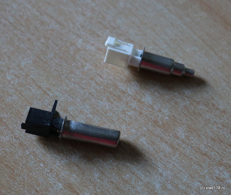

subj. С месяц назад поставили новый модуль , ntc заменен. Опять вылет , на модуле выгорело там же (ну +-миллиметры).
на этот раз ntc живой ( снаружи во всяком случае, мегомметра нет) и вообще непонятно , что за фигня. Проводка внимательно изучена, ничего подозрительного. Клапан живой , проводка к нему тоже в норме.
Кто что посоветует копать?
  IMG_3997.JPG  198.13 КБ  Скачано: 240 раз(а)

vlad178, а что на фото вверху лыжный датчик делает?
vlad178
Сообщения: 159
Сообщение #5 От 17/09/2016 14:31 цитата
изображает оригинал от мерлони ))

vlad178 писал:
xarl писал:
vlad178, "что посоветует копать?" - копать там же... бяка
за месяц пробился ntc ? причем правильный, именно тот что для сушки, за 900р ? Исходно стоял обычный elth и прожил 2+года
Блин, 900р за термистор...Впрочем, это итальяшки, они хуже цыган.
Если у тебя происходит второй бах за месяц, а до того бах тоже был по этой же цепи - значит или капает гаким-то волшебным образом, или коротит. Может пробивает ещё по пластику разъема. Меняй проводку и разъемы, других мыслей нет. Ну или мастера толкового найди.
