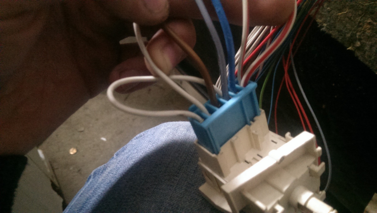

regiss
Сообщение #13 От 26/09/2016 13:13 цитата
По всем признакам, проц не видит сигнала от сетевой кнопки!
Сетевые концы ( №1 и №3 ) на кнопке никто не поменял местами?
Коммутация соответствует этой схеме?
haker1666
Сообщения: 21
Сообщение #14 От 26/09/2016 13:34 цитата
Да все так же
ДОБАВЛЕНО 26/09/2016 15:36
да так отдам наверно хозяину они уже привыкли к одному режиму улыбка

Сообщение #16 От 26/09/2016 17:59 цитата
haker1666, а контакты выключателя работают правильно? Если я правильно понял, то контакт 5-6 замыкается только при нажатии на кнопку. Когда кнопку отпустил он должен разомкнуться. Так и происходит?

Сообщение #19 От 26/09/2016 21:20 цитата
Kaskad11 писал:
Значит у тебя 100% причина в модуле. Если ТС проверил цепь 5-6 полностью, то у него то же самое.
А что мешает осциллографом посмотреть сигнал на соответсвующей ноге проца, при просто включенной кнопке питания, и при нажатии, когда коммутируются контакты №5 и №6???
