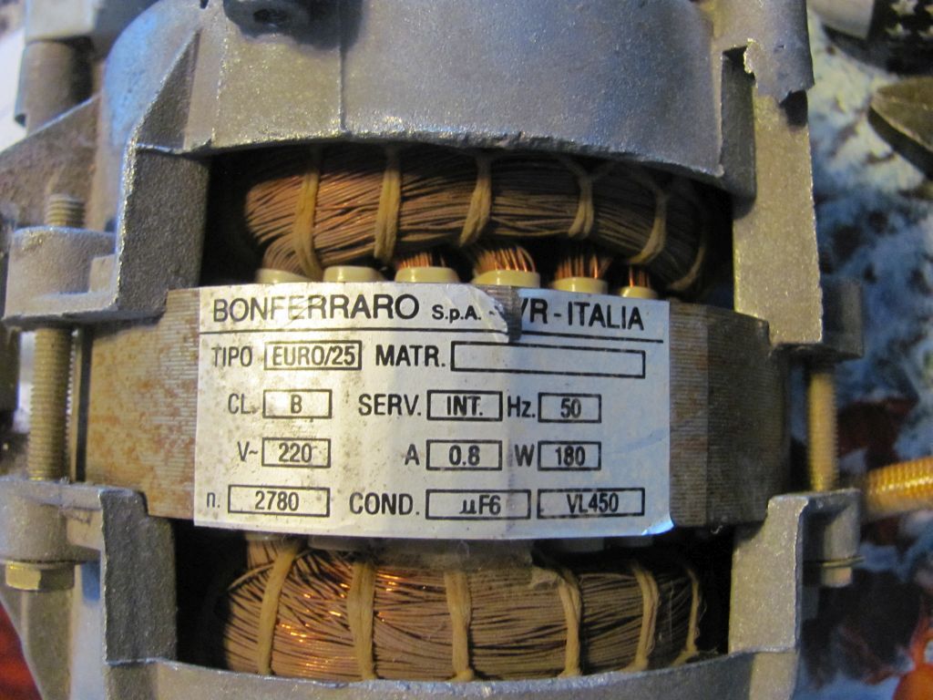

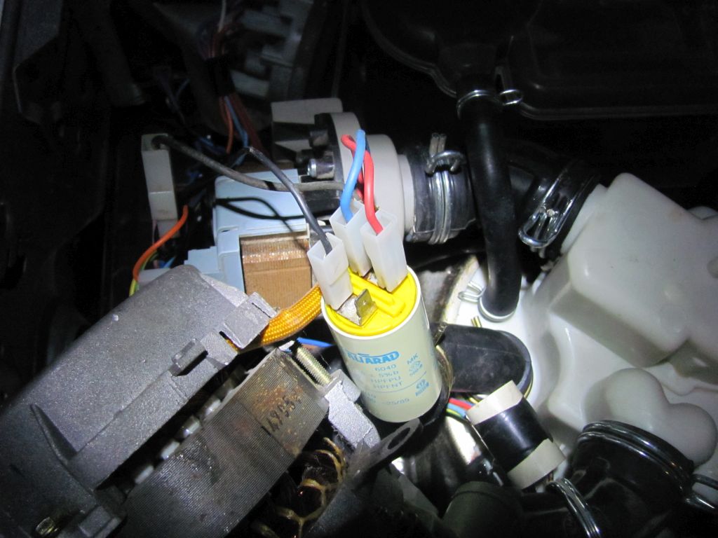

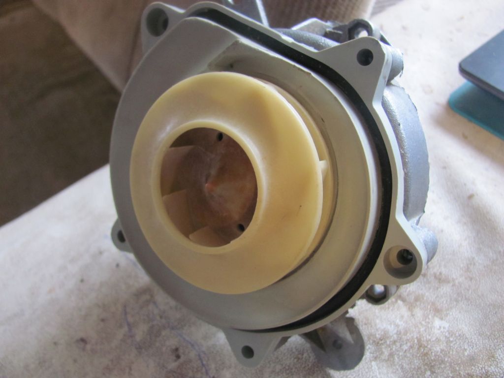

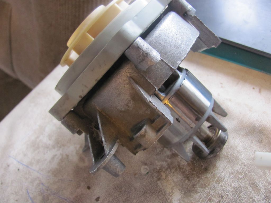

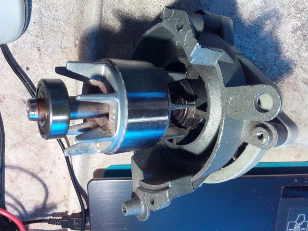

Здравствуйте,
подскажите пожалуйста как снять крыльчатку с насоса 031987 посудомойки Indesit LS D 2510 W.
Сальник протёк и подшипник заклинил. УПС-40 размочил подшипник. Хочу заменить сальник и возможно подшипник под крыльчаткой.
Когда снимал насос, не записал как был подключен к кондёру неодобрение
Подскажите как правильно.

Скорей всего откручивается, в сторону вращения.
anjyk79
Сообщения: 213
anjyk79
Сообщение #6 От 17/12/2016 22:44 цитата
pavelbs, ты, пока ждёшь ответа, мог уже сотню таких снять.(или сломать) Вариантов всего два! Либо резьба, либо шлицы или шпонка. Первым делом надо пробовать конечно откручивать, т.к. если стягивать с резьбы, она, понятное дело, сломается! Откручивать естественно по часовой ( если смотреть на крыльчатку). усилие прилагать "на глазок".(до хруста смех ). Если не пошла, значит стягивать, используя два отверстия в крыльчатке, смастерив самодельный съёмник.(тоже до хруста) Ну и третий, самый надёжный вариант, это новый насос)
Vehfljdbx
Сообщения: 1004
Vehfljdbx
Сообщение #7 От 18/12/2016 16:58 цитата
pavelbs,
Эти два отверстия можно использовать для откручивания(дополнение к предыдущему посту).

если только выдернуть,у итальянцев есть такая фишка.но только аккуратно.

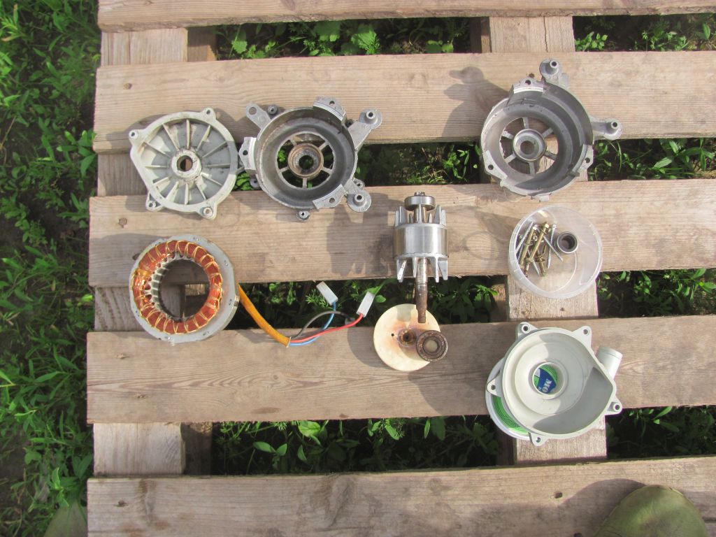

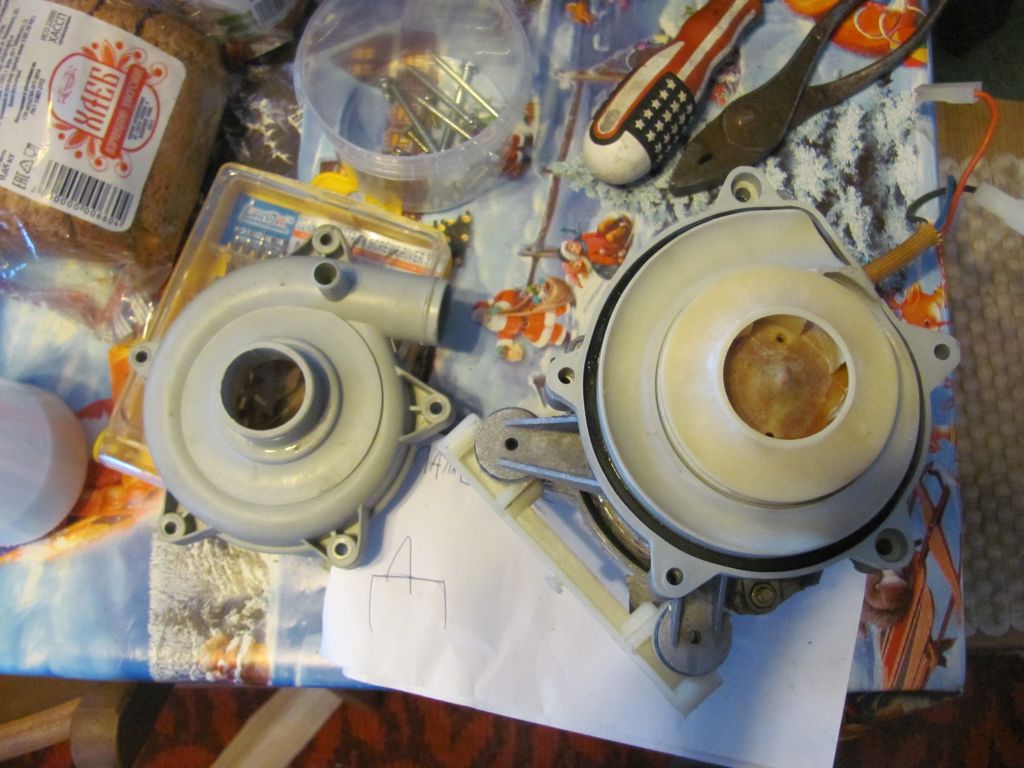

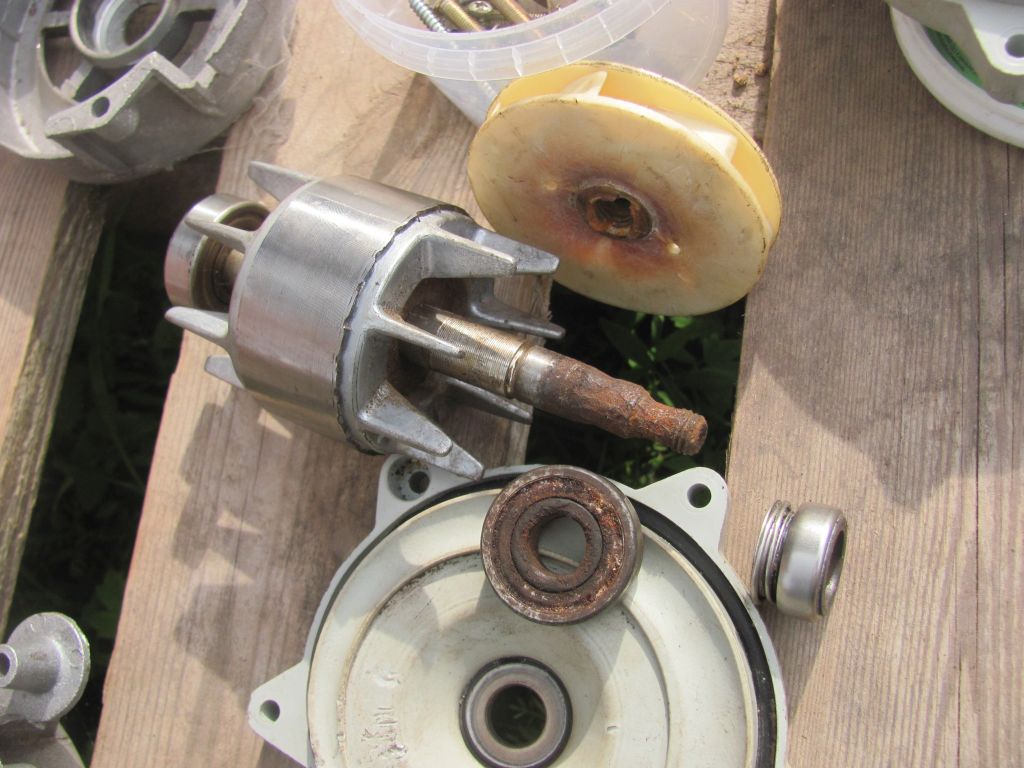

Сообщение #10 От 30/06/2017 18:24 цитата
anjyk79 писал:
Хруснуло.
Сальник потёк, вал заржавел и подшипник тоже, посадочное место крыльчатки сгнило от старости. Думал на поксипол посадить и сальник заменить, но отцентрировать точно маловероятно что получится крыльчатку, и прикрепиться поксиполу некуда..
Нужен новый мотор.
