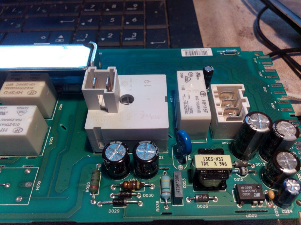

Здравствуйте,
после скачка напряжения перестала включаться машинка.
Подскажите пожалуйста маркировку D012, D013.
В режиме диода (без выпайки) мультиметр кажет 1400/180, 1100/500.
Брать буду на али, там же уже заказал R020 и U002, кондёры и диоды, варисторы
Может у кого схема есть?.
Спасибо.

Можно ли заменить L003 к примеру на такую RLB0914-471KL, 470 мкГн, Катушка индуктивности?
У неё ток 500 мА, я так понял что это получше будет чем 300мА у штатной.
Цвиточег
Сообщения: 1601
Цвиточег
Сообщение #12 От 16/12/2016 05:07 цитата
L003 можно заменить даже на гвоздь.
Впрочем, лучше поставь обрывной резик 10-100 Ом.
Индуктивность там вообще побоку.

Спасибо. Обрывного резистора нет. Есть как штатная 470 микрогенри 0.5 Ват. Ставить?
А на D013 такой пойдёт?
Линии BYV27-200 SOD-57 200 В низкий уровень шума и ультра-быстрое восстановление диод-KSYHKJ = 10 шт за 119 руб с доставкой?

Понял, понял. Спасибо большое. Что не засунь - будет работать. Ошибки вражеской схемотехники лечим по русски, выкидывая всё лишнее.
Что под рукой будет, когда запчасти с Китая приедут - то и впаяю, или перемычку.
Единственно что не понял, почему нельзя мой дроссель 0,5Вт. Но ... многие знания, многи беды.
Остяётся открытым последний вопрос по D012, D013.

pavelbs, D012, D013 не вылетают, если сам не угробишь.1,5-2 А диоды,что с ними будет?А мс купил?
Цвиточег
Сообщения: 1601
Цвиточег
Сообщение #20 От 16/12/2016 16:28 цитата
Если D012 - диод общего назначения(как и 29-30), то D013 - не совсем диод.
Вот такая бяка там:
http://www.vishay.com/docs/86042/byv27.pdf
Скорее всего, BYV27-150.
D012 - 1N4001.
