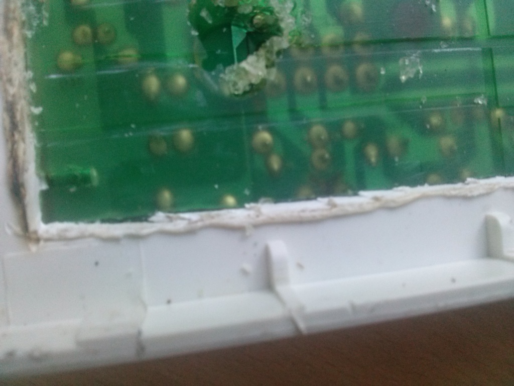

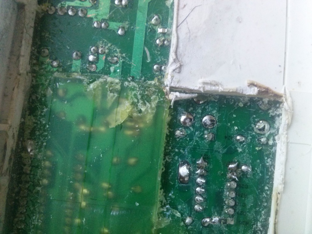

Здравствуйте. Имеется СМА Samsung WF6450N7W модульDC41-00035А отдали мне её с проблемой не включается после скачка напряжения. в модуле заменил конденсатор 450в х10мф,Ha 400v x10Mf. и позистор PTC, сам шим TNY266 не менял, попробовал подключил модуль всё включается, программа выбирается. Нажимаешь старт замок блокируется и через 10 сек ошибка Доор. Мне блин не хватает знаний не знаю как проверить ответный сигнал замка недовольство, огорчение может у кого есть схема хоть над ней подумаю модуля. Ето может быть из за TNY266? он за замок отвечает?
Сам замок без видимых повреждений разбирал внутри тоже всё красиво контакты чистые, проверил замыкаются, но сигнал видно для процесора не доходит. Читал часто выбивает резисторы на 270Ком. в этом модуле ето какие номера? Прошу камнями сильно не кидать, я только познаю ету науку. Очень прошу поделитесь тяжело нажитым опытом, я вам не конкурент я из Латвии...

vadjuha29, на фото плохо видно, модуль чем вскрывал???

Сообщение #10 От 16/12/2016 12:35 цитата
Чего там не видно, болгаркой.

Сообщение #11 От 16/12/2016 12:41 цитата
Цвиточег, да я вижу, что болгаркой.Думаю, может на мысль какую толкнёт?)))

Сообщение #12 От 16/12/2016 12:57 цитата
Модуль вскрывал раскалённым ножиком акуратно дорожки не повредил. Да ошибка доор намекает, но незнаю как найти и проверить поэтому к вам и обращаюсь за помощью.

Сообщение #15 От 16/12/2016 13:16 цитата
vadjuha29, да и от раскалённого ножа должен был наплыв из пластика остаться, а на фото его нет.

Сообщение #16 От 16/12/2016 13:56 цитата
Перемычку кидал результата нету. счас ещё фото выложу может там будет наплыв от ножа.

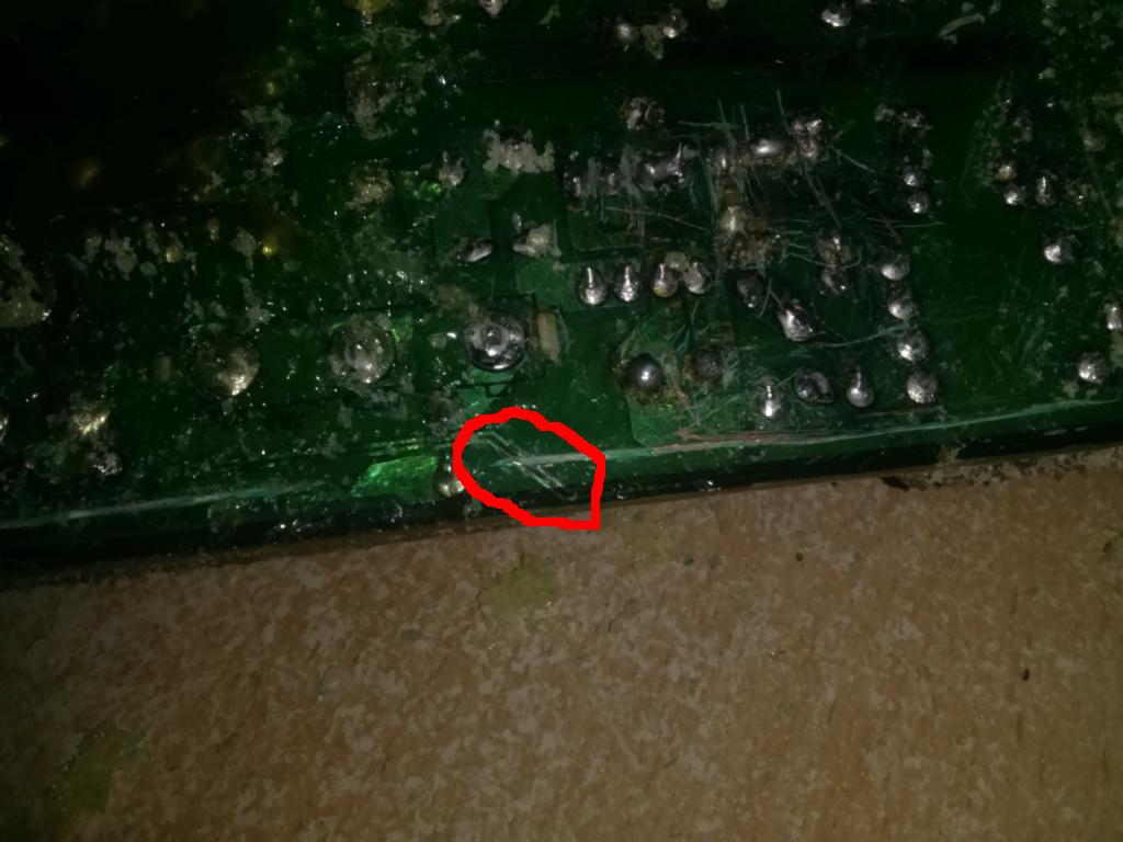

Сообщение #18 От 16/12/2016 22:39 цитата
сегодня поменял шим 266. результата нету недовольство, огорчение также попробовал подкинул замок от своей домашней машинки такойже, тоже результата нет недовольство, огорчение Мысли кончились подскажите куда копать дальше?
Посмотрел на замок приходит 3 провода 1 от фильтра, 2 от реле на модуле, 3 чёрный от 8 пин. фишки на модуле. Пытался по дорожкам проследить куда что идёт но вроде там всё целое не фига не понимаю недовольство, огорчение

Сообщение #20 От 16/12/2016 23:38 цитата
vadjuha29 писал:
Когда исчезнет слово "вроде", тогда и машинка заработает!
И зачем было шим менять??? Прежде чем это делать, надо было узнать о его предназначении!
