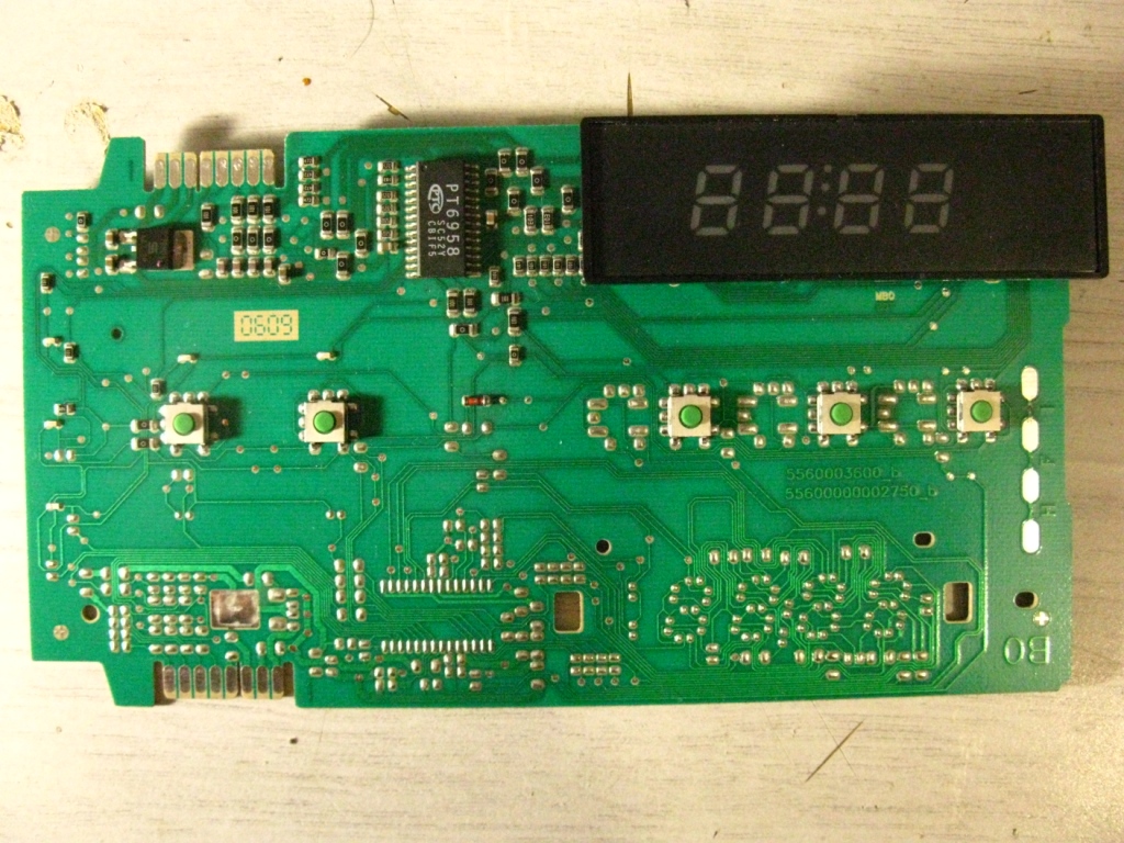

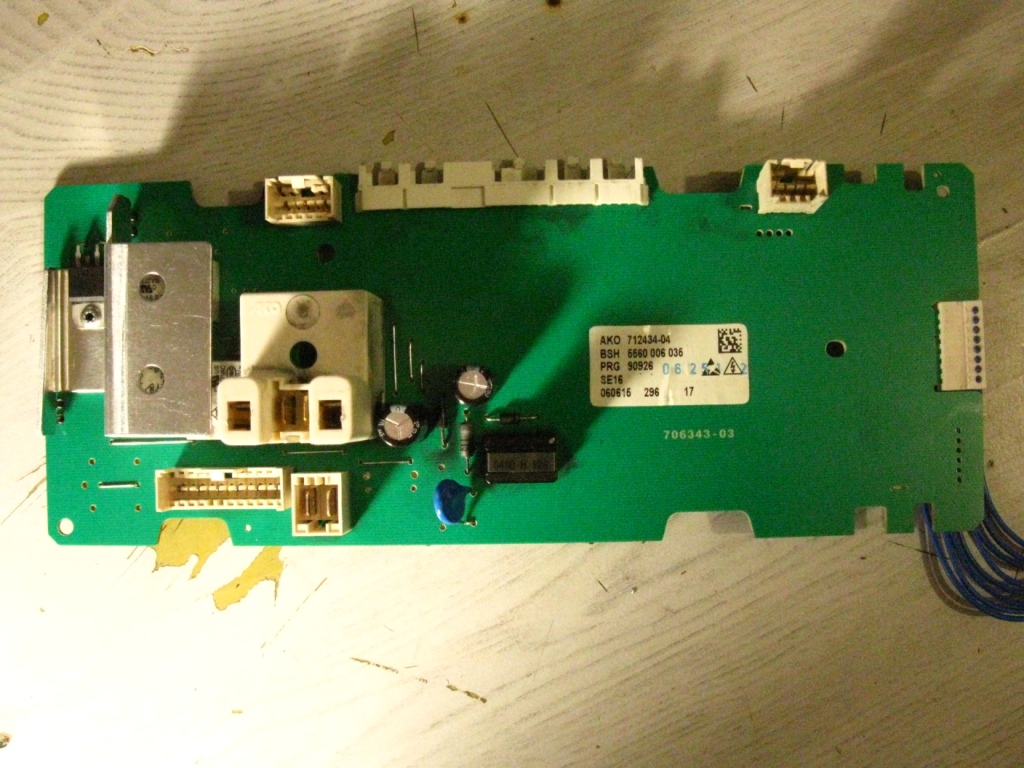

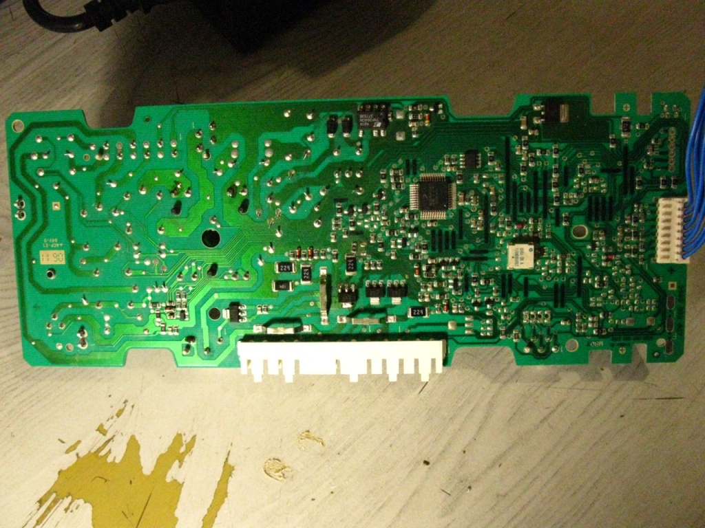

Выложи фото обоих модулей.
В принципе кодировкой ты именно создаёшь свою модель, подключаешь (отключаешь) те или иные функции, а самое главное связываешь между собой силовой и индикацию (это в двух словах).

evgenii66 писал:
фото модулей
 Размер файла:  412.18 КБ
 Просмотрено:  220 раз(а)
 Размер файла:  422.31 КБ
 Просмотрено:  205 раз(а)
 Размер файла:  350.4 КБ
 Просмотрено:  217 раз(а)
