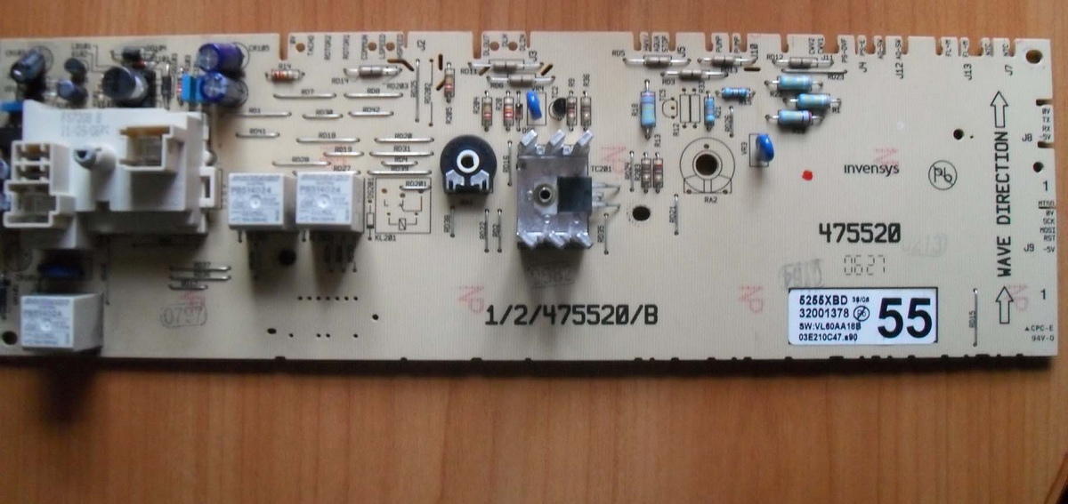

Да я уже давно понял что плату надо ремонтить и дело не в замке! Симистор управляющий убл 100% выгорел так как напряжение подает сразу после выбора программы и без ее запуска. Вопрос в другом, от чего могло произойти проседание напряжения? От короткого замыкания?

Я давно спрашивал о том чем управляется УБЛ--наконец пришел к нему.
А сим вылетел из-за превышения тока через него (утечка в замке,разъемах)

Ну разъемы то чистые все и колодки тоже, даже замок и тот цел. Проводка звонится. Сим то стоит как я понимаю в цепи до убл, убл всего лишь замыкает контакты и передает на колодку контроля. Как мог убл выбить сим? Может скачек напряжения от бп или от чего там что подает напряжение на сим?

Osobui, скока лет ремонтишь? Тебе уж все разжевали, чего делать. Непонимаешь почему сим вылетел? Причин несколько может быть. Но чаще всех, одна.

Это понятно что от превышения или кз. Но убл не влияет на мощность напряжения ни как, а кз на нем врятли было, так как следов нет.
Хреначок хренажения! Тебе русским по белому написали - МЕНЯЙ УБЛ!

Какой же вы упрямый. улыбка Вот сейчас специально поставил с донора рабочий, то же самое.. Говорю же напряжения не хватает на срабатывание. 200-220 на колодках L и N есть (тестер показывает), соединяешь с замком, двигаешь задвижку не срабатывает. А подключаешь к розетке непосредственно той же, срабатывает. 100 раз одно и то же

У тебя вштырена цепь УБЛ, ты подкидываешь заметно исправный, и он тоже не срабатывает - так и не должен! Но если ты восстановишь цепь и оставишь старый УБЛ, оно у тебя снова бахнет. Если ты сам дохрена умный, хрена ты тут вопросы задаёшь детские? "Интересный случай"...Шаблонная рутина, а не интересный случай. А интерсный случай у тебя в голове. "Напряжения не хватает на срабатывание" - ты там что-как-чем меряешь? На отключенном разъёме утечку с сима? Не понимаешь - учись, а не в полемику вступай!
Чтобы УБЛ замкнул контакты в нем должен пройти электротермический процесс,которым управляет сим.Ну а напруга на сим поступает не скакого-то бп ,а с розетки.
А вообще-то возьми тестер ,ручку, бумагу и прорисуй цепи УБЛ.

Сегодня на колодку контроля убл (С) платы управления подал от независимой сети 220в, как и ожидал машинка заработала. На днях осмотрю всю плату и 99% что причину проседания электричества устраню. А если не получиться, то выведу отдельным проводом от фильтра помех 220 напрямую. Не огромная беда что люк блокировать не будет, главное стирает!Проблему считаю решенной, что выгорело точно могу написать.
