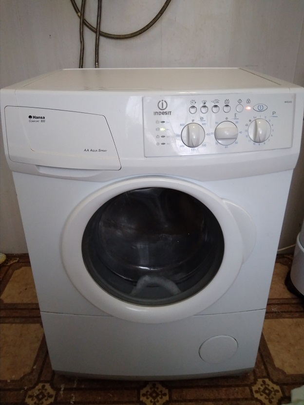

с позволения автора темы ..
с хансой вообщу туговато. вот что пришлось сотворить , тк не нашлось модуля на тот момент.
  IMG_20171207_115626.jpg  99.21 КБ  Скачано: 417 раз(а)

S-TULA, кайфово получилось. смесь бульдога, с носорогом смех

S-TULA, классно! симпатично,смотрится. улыбка

не хотелось, но пришлось .клиент очень доволен был .
