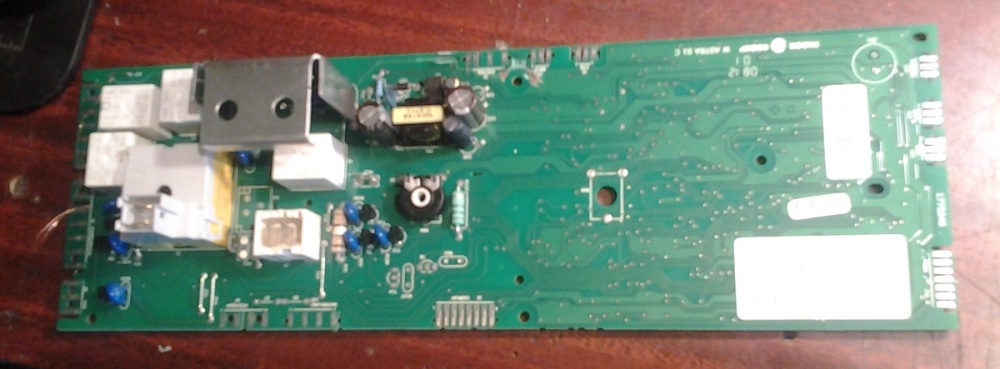

СМА FAGOR FET-6310-X/01. Определить номиналы резисторов.

Доброго времени суток, уважаемые форумчане. Впервые попался такой модулек а-ля bosch. По имеющимся у меня бошевым схемкам глянул, ан не оно... Кто располагает информашкой по номиналам R32, R33 и R36 входной цепи тахо поделитесь пожалуйста. фото прилагаю.

vestel вроде это ..

У меня панелька с мозгами есть бошевая на вертикалку Classixx 5 с точно таким же обвесом как на здесь., вот только модуля такого ьне еще не доводилось... С виду похож и на вестел, однако реализация цепи тахо по схеме вовсе иная
ДОБАВЛЕНО 24/06/2018 11:25
Да можно и поэксперементировать впринципе., 32 и 33 делитель, одинаковые, а 36 на вход транзистора поподбирать...

Ок, кому интересно, два по 13 кОм и один 1 кОм. Можно темку закрывать на этом подмигивание
