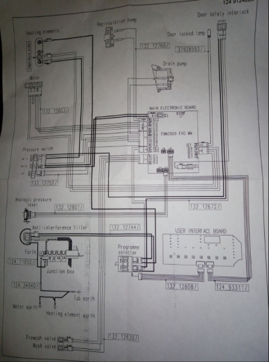

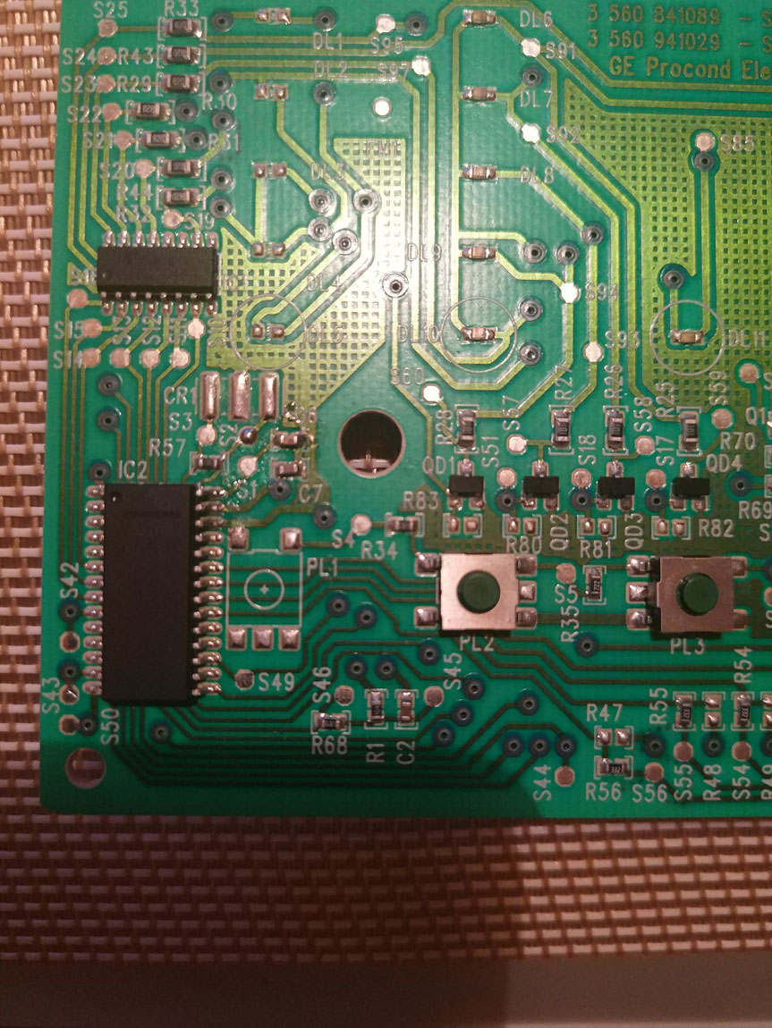

Electrolux ewf 1234 ошибка е23 не устраняется
zurgin
Сообщения: 8
Сообщение #1 От 05/11/2018 18:00 цитата
Здравствуйте. По ошибке е23 в инструкции написано, что симистор полетел или сливной насос накрылся. Симистор заменил, плату мне прошили, сказали что если бы не работала, то не прошилась бы. Насос заменил, проверил рабочий. Подскажите из-за чего ещё может быть ошибка?
.jpg
 Размер файла:  227.57 КБ
 Просмотрено:  314 раз(а)
.jpg

Сообщение #5 От 05/11/2018 19:44 цитата
zurgin писал:
...Тиристор заменил...
Уверен? Где ты его нашёл на этом модуле? Отдай мастерам, пока есть что ремонтировать.
zurgin
Сообщения: 8
Сообщение #6 От 05/11/2018 19:47 цитата
Мастеру я не могу на ремонт отдать для меня это дорого, мастер бесплатно такой примерно ответ и сказал
ДОБАВЛЕНО 05/11/2018 20:48
Уверен. В магазине радио электроники мне аналог дали.
ДОБАВЛЕНО 05/11/2018 20:52
Да и потом мастер сам симистор подогнал (жена в сервисе работает) , но не помогло
ДОБАВЛЕНО 05/11/2018 20:56
Опечатался мальца, прошу прощения

Сообщение #7 От 05/11/2018 20:11 цитата
zurgin писал:
.... Подскажите из-за чего ещё может быть ошибка?
Из за " кривого " софта, который тебе не " прошивали ".... смех

Сообщение #9 От 06/11/2018 05:33 цитата
Далеко не жуйдет
ДОБАВЛЕНО 06/11/2018 06:38
yura14 писал:
zurgin писал:
Код:
А что они сделали? Вы имеете в виду что они кривой софт поставили, а мне сказали что прошили? Я говорю же это коллеги жены, обманывать не будут.

Сообщение #14 От 13/11/2018 15:19 цитата
Если цепи проверил, то софт
