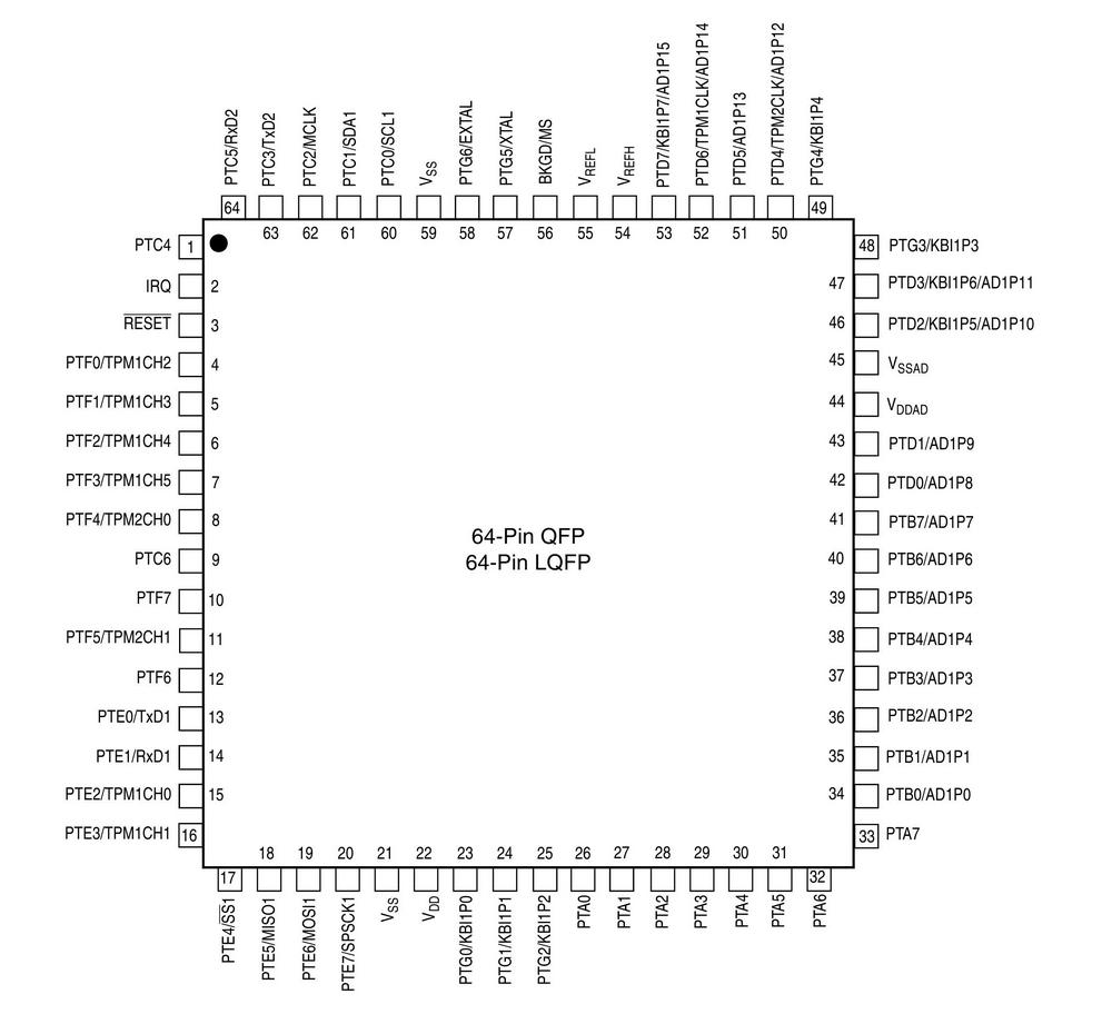

mileshca писал:
на корпус звоняться ноги проца 20 6 10 44,
Не с той стороны ноги считаешь. смех
mileshca писал:
подскажи J009 это вывод для датчика
Он самый.
  MC9S08AW60.jpg  76.03 КБ  Скачано: 224 раз(а)

а че молчать то? а я нашел обревиатуры и разобрался подмигивание
washdoc, да посчитал не с той стороны, ноги21 45 55 59, звонил относитьельно корпуса вторички БП
ДОБАВЛЕНО 04/12/2018 16:07
вопрос , какая нога отвечает за термодатчик?washdoc, полный даташит нашел давно, там все описано и по програмированию проца тоже, но выводы можно запрограмировать програмно, так как сам камень шьеться, или я не прав?

mileshca писал:
Как и в любом проце. Только зачем ?
mileshca писал:
Долго ли с разъема вызвонить ? И дам подсказку: ноги две на датчик.

проблема в ошыбке F05 при этом работает помпа, но это нормально так как модуль не видит термодатчик, washdoc, да замучаешся звонить, я зотел просто ноги на корпус проверить
исправность температурного датчика, нагревательного элемента (ТЭНа) и реле нагревательного элемента. это проверил
2. Проверьте полноценность соединения датчика с нагревательным элементом и реле. тоже прозвонил дачик и провода до модуля, неохота вазиться без увереености в модуле
заменил тэн тоже( утечка)
