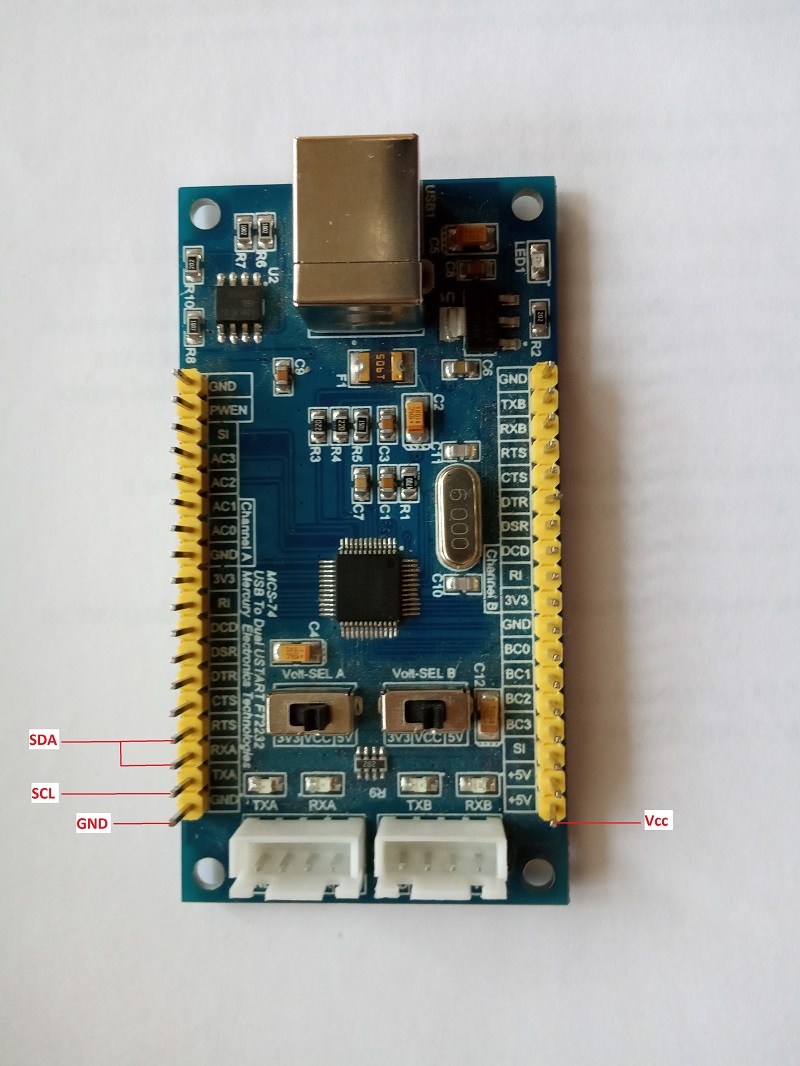

Просьба к тем кто приобрёл софт. Проверьте пожалуйста будет ли работать софт с обычным адаптером на чипе FT232. Софт приобрёл а вот адаптера предложенного автором нет в наличии. Как собственно и на обычном FT232 нет в наличии (они в пути из поднебесной). Если не работает то придётся заказывать и на FT2232.
С автором общались, у него нет адаптера на FT232 что бы проверить.

нужно организовать sda scl

а при организованных sda & scl адаптер на FT232 работает с данным софтом??? злость

К сожалению у меня на 232 чипе нет переходников. Поэтому я выложил фото тех, с которым точно работает.

Просто там дело не только в распиновке. Используется режим MPSSE, а он для разных чипов настраивается немного по разному (хотя и есть общие моменты). Естественно, в моем коде настройка под 2232D чип. Сработает ли это с другими-не могу сказать.

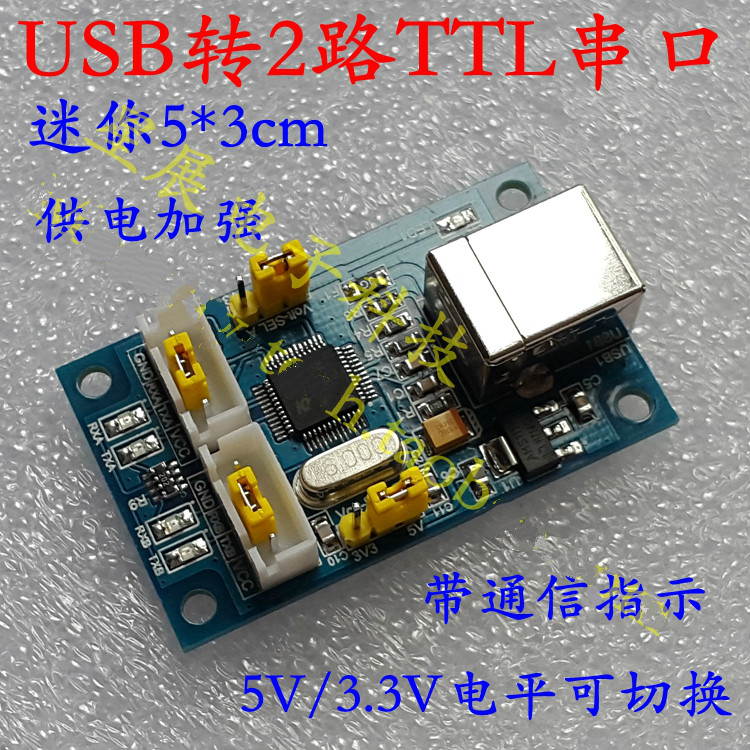

По-ходу адаптер такой нужен?

Маркировку чипа не видно на фото, но если это FT2232D - то да, пойдет. Единственный момент, надо посмотреть, выходят ли нужные пины у него на колодки (чтобы проводками к ним не припаиваться, неудобно же). В моей программе используются пины 22, 23 и 24 (22 и 23, соединенные вместе как SDA, 24 как SCL).

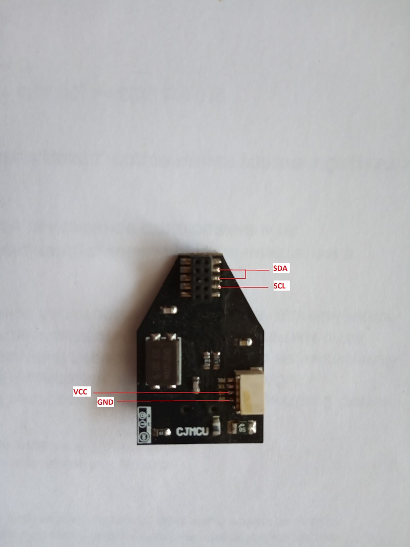

mr.black, Ярослав скинь фото адаптера на котором ты настраивал программу.

Сообщение #32 От 20/03/2019 14:58 цитата
Ispanec писал:
Вот такие, с обоими работает.

mr.black, Спасибо понял, на Али и такой висит.
