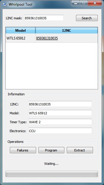

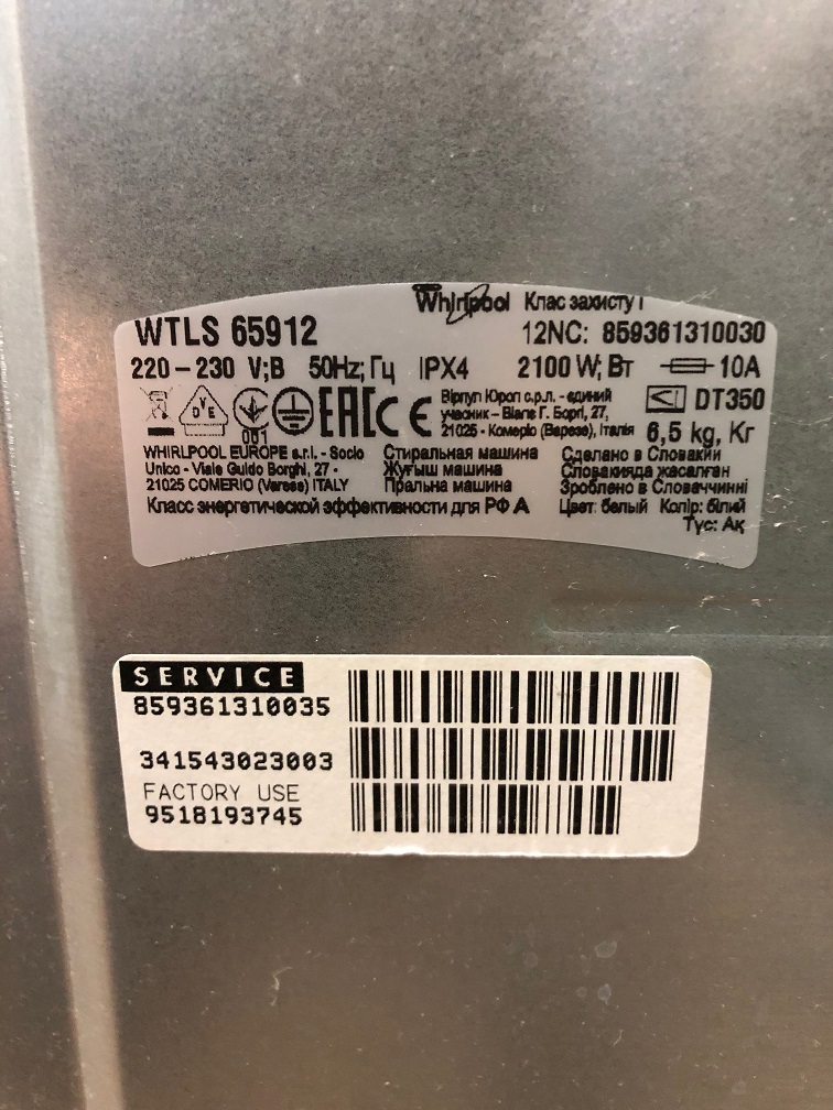

Добрый день, коллеги. Пришла в ремонт ко мне стиральная машина Whirlpool WTLS 65912 с ошибкой F8. Почти все моменты связанные с этой ошибкой уже проверил: подставлял новый ТЭН, прессостат, датчик Т, прозванивал провода от модуля до этих компонентов. Однако, пока результат нулевой. Интересно что ошибка F8 выскакивает в конце любой программы, даже программы слива 1мин. Осталось подозрение только на прошивку. Буду признателен за любую информацию о данной проблеме. И ещё, прошу вас поделиться файлом прошивки, если он у вас есть под рукой. На плате стоит вот такая память 41288WP. Я правильно понимаю, что это 128 Kbit Serial I2C Bus EEPROM – ST

Про память я уже выяснил, это китайский вариант 24с128. Но прошивку пока не нашёл. Клиент плату новую не желает покупать. Поэтому жаль потерянного времени, хочется добить родную плату. Сегодня на программаторе слил родную прошивку. Её размер аккурат 132к. Хотел стереть память и залить на неё обратно тоже самое. Но почему-то Pony Prog отказался делать команду Erase. Пишет, не поддерживается. Почему, я не понял. Быть может кто-нибудь прокомментирует эти действия?

помоему прога с комплектом прошивок http://monitor.espec.ws/section7/topic311489.html
