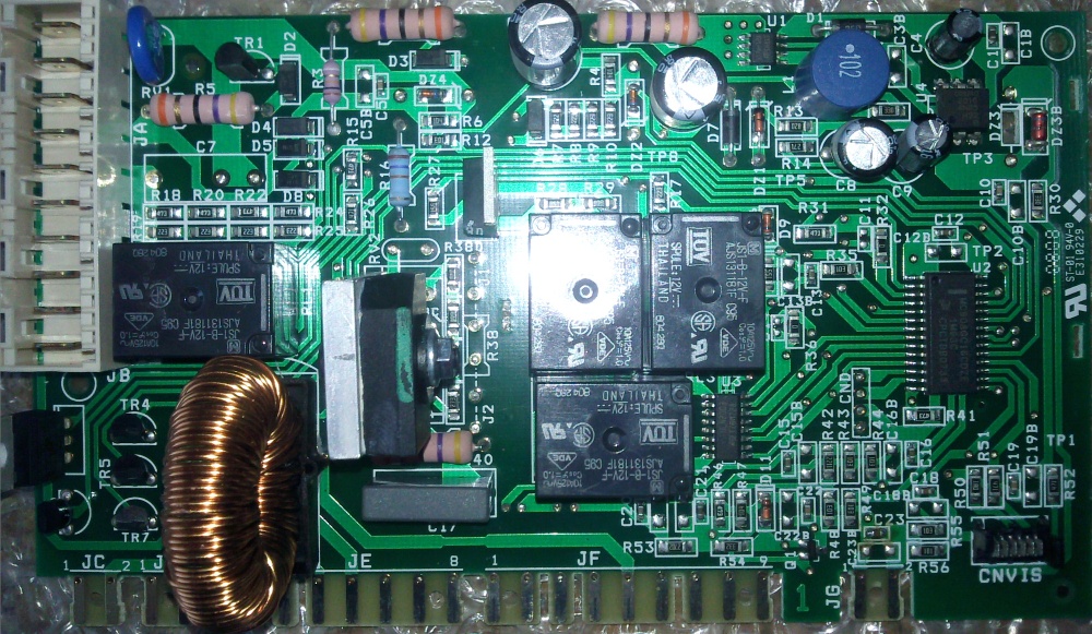

У СМА нет вращения двигателя, остальные функции работают нормально. Осмотр показал, что выгорели три резистора на модуле управления двигателем: R5, R14 и R33.
Товарищи, помогите пожалуйста определить номиналы резисторов (есть фото модуля) или может у кого-то есть фото рабочего модуля?
  Candy_Aquamatic8T.JPG  85.87 КБ  Скачано: 456 раз(а)

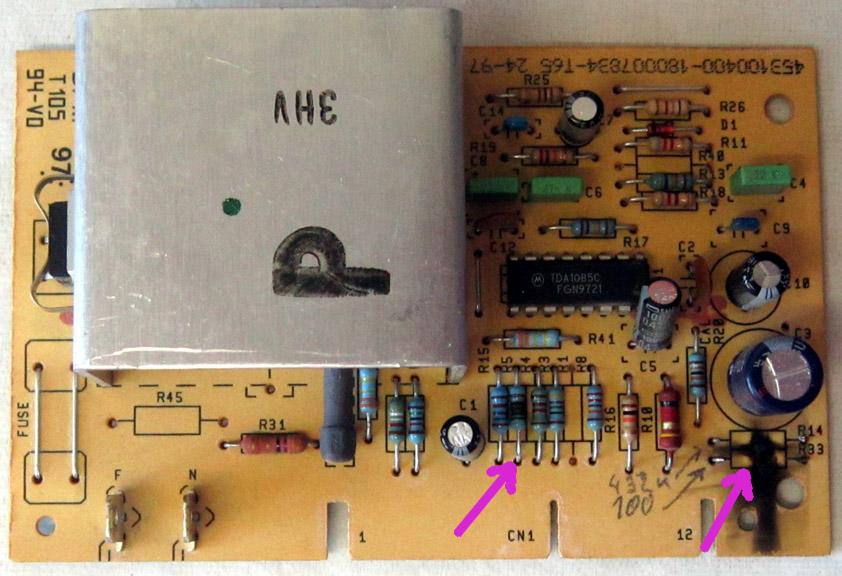

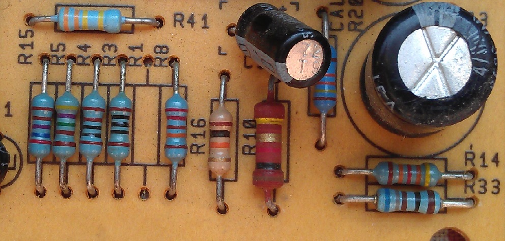

Сообщение #2 От 12/08/2014 12:34 цитата
R5 - 4,75 кОм 1%
R14 - 432 кОм 1%
R33 - 681 Ом, 1%

Резисторы поменял, но движок не дышит.
Буду искать регулятор TDA 1085C

После замены микросхемы-регулятора двигатель ожил.
У старой между землей и +Vcc было около 100 Ом в обоих направлениях, у новой - более 2 кОм. Тему закрываю.
