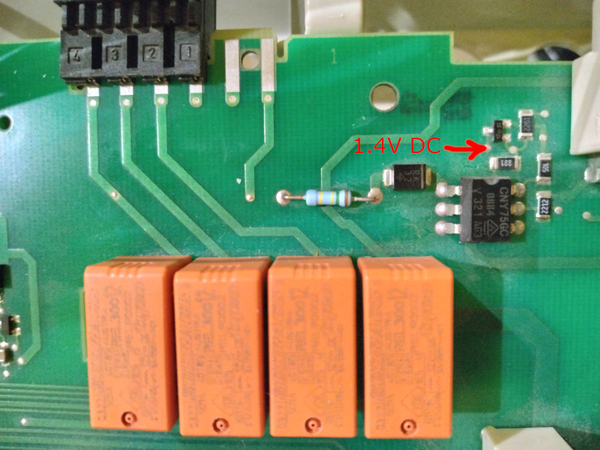

Плата EDPW-228 и EL 180-A соединяется 19-проводным шлейфом.
Согласно сервис-схеме на 11 контакте указано NND 1.7-2.4V DC. При фактическом измерении получаю 1.5V, при этом за минуту это значение плавно падает до 1.4V
На плате EL 180-A этот контакт приводит к оптопаре CNY75GC
Вопрос: есть ли у кого-то возможность замерить это значение?
