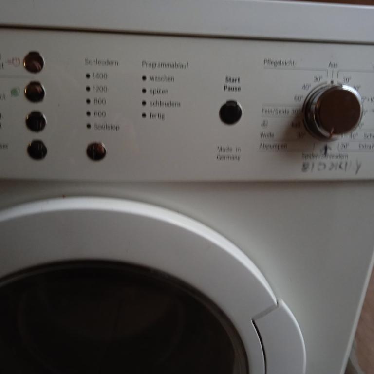

при выборе прогаммы, загорается св диод отжима(соответсвенно), и мигает св диод, кнопки пуск. Реакции кнопки на нажатие, нет Ни звуковой ни световой. Отключаю, любой датчик , блок реагирует ошибкой, мигают св диоды оборота отжима.EPW65875 Melecs-плата, панель MLFB
(EPF65544) Кнопки, я так понял емкостные-мет пружинки. :bummm
модель и пр номер, не могу указать, шильдика нет .Машинка с села-ну очень сырого

Ну если сырой, сначала все хорошо сушить и чистить. Проверять на эл.утечки. Потом смотреть срабатывают ли сенсоры, если дотронуться прямо до пружин, без стекла

так и сделал, все промыл, просушил, по несколько раз, на прямую, таже реакция-ноль.

Может тупо включена защита от детей?

нашел бирку, отмыл, машинка без дисплея, пробывал в тест режим войти, ноль, как сбросить, не оконченную программу в этой версии
