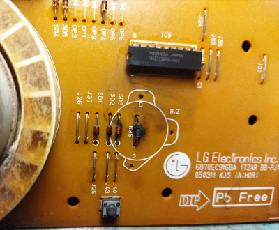

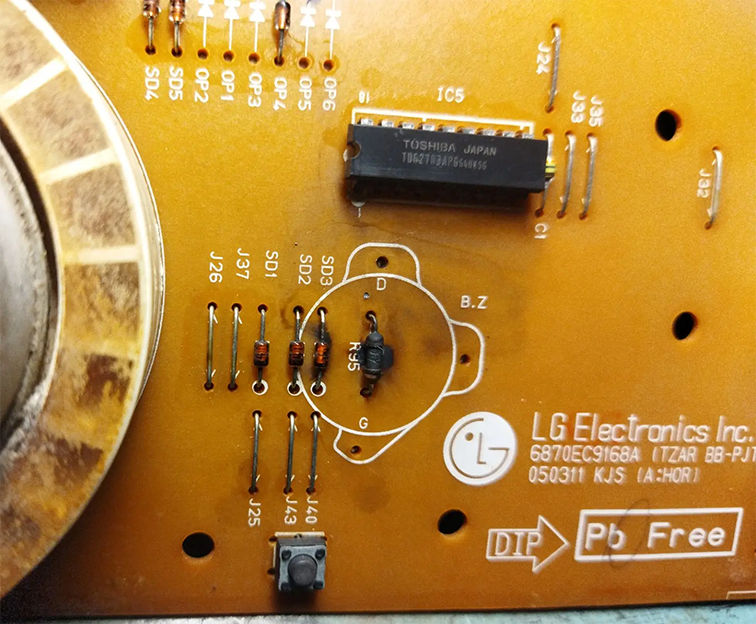

Стиральная машинка LG WD-10150NU Модуль 6870EC9168A (TZAR BB-PJT) выдает ошибку DE. УБЛ прозвонил, звонится как исправный. Вскрытие показало что шлейф LW1 соединяющий плату управления и силовой модуль перетерся и одной линией закоротил на корпус. Как следствие перегорел резистор R95(находится под бузером B.Z). Если есть у кого схема или данный модуль под рукой измерьте пожалуйста его номинал. Полагаю что это низкоомный резистор и через него идет питание на IC5 TD62783APG.

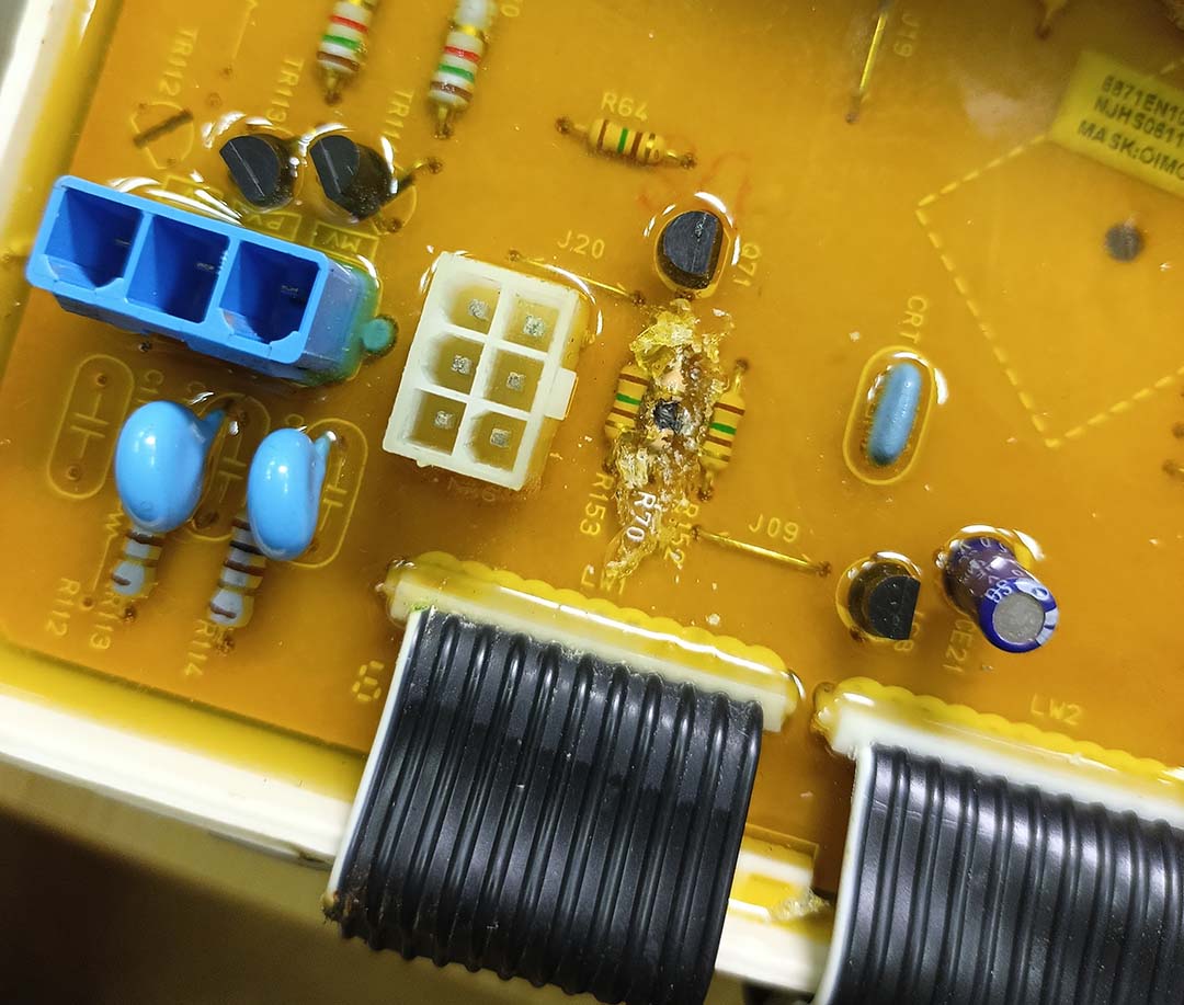

Так же интересует номинал резистора R70 расположен возле шлейфа LW1 на силовом модуле

R70
