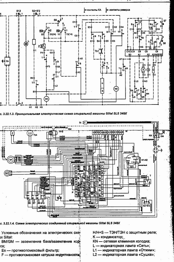

Не запускался режим отжима (пытался и сразу сбрасывал обороты), и во всех режимах крутил только в одну сторону (CW). Потом вдруг раскрутился до бешеной скорости, из двигателя был слышен треск, через 3-4 сек выгорели дорожки в блоке управления. Теперь сопротивление обмоток статора - 1.5 Ом, между щетками ротора - 3.5 Ом, сопротивление обмотки тахометра 560 ом, КЗ на корпус нет. Это нормально? Если я подключу новый блок управления, он не сгорит? Можно ли проверить мотор без блока управления? Где найти схему на нее или ее аналог SILTAL-348 ?

Держи, может поможет...
  siltall_348x.jpg  142.96 КБ  Скачано: 3266 раз(а)

Двигатель проверь так .Замыкаешь статор с якорем 1+1 и оставшиеся выводы статора и ротора в сеть.Если дуга из под щеток большая бежит то якорь виткует не надо проверять и башмаком.На схеме видно что скорость регулируется командоаппаратом,его коммутацией выводов эл.модуля.Общие выводы модуля в этом случае С1,С3 а С4,С5,С6,С8 выводы изменения скорости вращения.Реверсирование осуществляется командоаппаратом.Выводы 36,38 на схеме.Двигатель выходит из строя либо при перегрузе машинки бельем(она ведь всего на 3,5кг.)либо от частых повторных стирок без перерыва.В Москве и самому не проблемма купить это.

Спасибо за схему и советы! Проверил по методу fed, но подавал на двигатель 50-150 В через ЛАТР. При 100 В искры от обеих щеток тянулись по коллектору на 1-1.5 см, при 150 В - на 2-3 см. Судя по сообщениям форумов, межвитковое замыкание ротора? Ремонту не поддается?

После замены мотора и платы обнаружился еще один деффект: маленькая пластмассовая красная "собачка" в командоаппарате выскочила из зацепления с белой "штучкой", в результате контакты реверса переключались во всех режимах, в том числе и на отжиме! (Блокировки переключения не было). Когда реверс без паузы переключался на сливе, еще не так страшно было, а когда на высоких оборотах - удивительно, как мотор не сгорел! Только ремень слетел. Может, в этом и была причина замыкания ротора в старом моторе, ну а дальше и плата сгорела? Хваленая итальянская механика, даже нет простейшей блокировки от таких поломок копеечной штучки, которая гробит все остальное!
