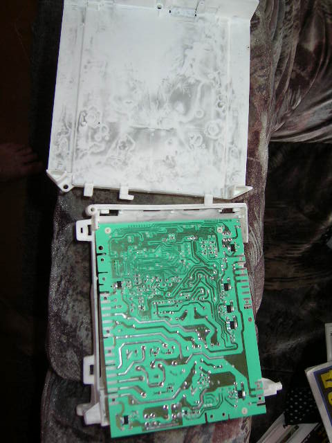

Кто-нить ! Подскажите плиз чего можно сделать с машинкой если у нее такая вот беда: запускаешь программу - начинает нормально стирать, через некоторое время индикация пропадает на 2-3 секунды, затем появляется вновь и еще через 2-3 секунды исчезает уже насовсем. При этом создается видимость что машина стирает (барабан крутится...) но дождаться окончания не разу не удавалось. Если после пропадания индикации выключить ее главным рубильником, и включить снова - показывется ошибка E90. А если включить и войти в сервисный режим, то во 2-м положении переключателя программ показывается E91. Пробовал записывать конфигурационный код - чето не помогло. Может кто-нить боролся с такими-вот пакостями ?

Ага. Блоки меняли. Вопрос кто глючит. Основной или индикации.

Если ревизия контактов не помогла- меняй блок.Сначала основной. если не поможет ,то и индикации.Но сначала посмотри на них внимательно и протри тщательно ацетоном- иногда помогает...
  PICT0001.JPG  52.17 КБ  Скачано: 2604 раз(а)

Пробовал отмыть ацетоном - не помогло. Видимо все-таки придется менять блоки рёв в три ручья. Thank's

На индикации есть маленький электролит.В момент потухания светодиодов измерь напругу на нем.Если нет напряжения ищи ,что то с основным модулем.Не трудно найти что если есть навык по ремонту электроники.
