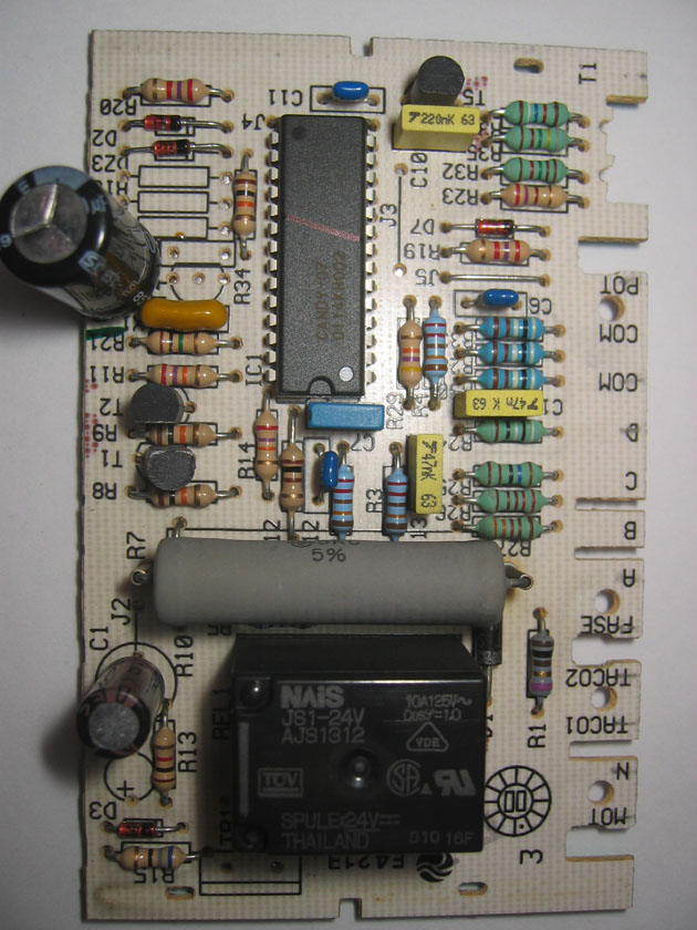

Отжим то есть, то нет. Барабан может раскрутиться, может нет. Максимальная скорость вращения всегда разная.
Блок управления REMCO 5011. Заменил емкости по питанию. Питание нормальное. Симптомы остались те же.
Хотел заменить кварц. Он в виде желтой капли с 3-мя ногами с надписью 4,19. Такой найти не смог, нашел только обычный на 4,20 МГц. Хочу его поставить вместе с емкостями на 10-20pf.
Что еще посоветуете проверить?
Аркадий.

Будь ласка!!! Выложи картинки с двумя сторонами REMCO 5011!!!

Сообщение #7 От 02/10/2006 20:50 цитата
Digon писал:
Выкладываю
  REMCO5011_1.jpg  154.5 КБ  Скачано: 4207 раз(а)
  REMCO5011_2.jpg  184.89 КБ  Скачано: 4127 раз(а)

Причина найдена.
После тыканий в блок управления осцилографом, пришел к банальному выводу, что блок рабочий, а причина в неисправном таймере (команднике).
Блок управления REMCO 5011 принимает от таймера код всего по двум(!) проводам A и D. Когда на них длительное время "0", то блок просто постепенно все быстрее и быстрее раскручивает барабан. Из-за неправильной работы таймера эти "0" пропадают во время отжима, хотя должны там постоянно быть...
Потом нашел описание такой же неисправности тут подмигивание
http://www.data-chip.ru/viewtopic.php?t=1964

Кто-нибудь может подсказать, поддается ли ремонту (в части отжима) таймер 92746940?
fed
Сообщения: 2228
fed
Сообщение #14 От 04/10/2006 20:18 цитата
а то!только я никогда не делаю их а меняю.
fed
Сообщения: 2228
fed
Сообщение #15 От 05/10/2006 15:47 цитата
Ваш тайме есть в Черемушках,цена 2700 рублей.Магазин запчасти в черемушках 741-35-31
HiHat
Сообщения: 10
Сообщение #16 От 06/10/2006 12:14 цитата
fed писал:
Был я там вчера вечером. Таймер уже продали недовольство, огорчение.
Ребята из Черемушек помогли найти в "Электронике на Пресне", но цена оказалась 3310 руб. недовольство, огорчение.
Таймер купил. Все теперь работает!
