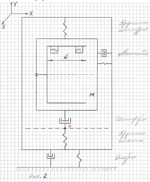

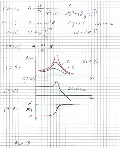

Эти художества должны кое-что про вибрацию прояснять...
Верхняя пружина
Бак-барабан
Нижняя пружина с демпфером
Подвес
  Model.jpg  67.96 КБ  Скачано: 2644 раз(а)
  Equations.jpg  71.23 КБ  Скачано: 2681 раз(а)

Работает это все следующим образом:
1. Если подвес СМА описывается моделью Рис. 2, то не имеет принципиального значения, что это за модель - Zerowatt, Candy, LG или что-либо еще.
Например:
2. http://monitor.espec.ws/section7/topic83771.html
darwin писал:
...Причем трясет сильно только верхнюю часть, низ нормально. Да и с виду амортизаторы не колбасит. Зато верхний подвес (пружины) очень сильно...
Так и должно быть даже у самой-самой исправной СМА, а не только у типа проблемной (???) "...машинка aeg ll1620, полноразмерка..."
Прямой эксперимент показывает, а фото демпфера и Рис.1, Рис.2 это иллюстрируют:
- дисбаланс m, оказавшись над правым демпфером, сначала продавливает шток в муфту, и не всегда, додавливает до плоской пружины. Цилиндрические же пружины при этом растягиваются всегда.
3.
darwin писал:
...Плюс еще частенько на разгонах бухает уплотнитель дверцы...
Опять же - прямой эксперимент: вручную раскачивается динамическая система и определяются собственные частоты на разных модах.
Самые незадемпфированные колебания (как кажется - поступательные - со сминанием манжеты вдоль оси Х ) - это вращательные вокруг оси О-О. Частота порядка 2,1 Гц. Основная стирка (55об/мин = 0,9 Гц) - это принципиально дорезонансный режим. А вот проходя при разгоне 125 об/мин с "приличным" дисбалансом m(0) или m(L) можно 2 см манжеты и продавить. Выше оси О-О с тем самым "буханием", а ниже оси вал движка корежит заднюю стенку (Фото).
(Полагаю, что у многих как "узких" так и "полноразмерных" СМА все примерно тоже самое и с точки зрения динамики их сравнение далеко не всегда "...не в пользу узких..." )
4. и т.д. .... но это уже в следующий раз подмигивание

Формально, "плоские" пружины исключаются из рассмотрения просто - их коэффициентам жесткости присваиваются экстремально высокие величины (в пределе - бесконечные).
Будет ли получившаяся модель соответствовать реальному подвесу АЕГ - не знаю. Других СМА изнутри никогда не видел даже на фото.
А вот про свою Канди могу сказать, что все более чем занятно...
Толком поэкспериментировать некогда, а то что удалось подсмотреть, наводит на мысль, что при такой конструкции...
4. почти на всех режимах над поступательными модами преобладают вращательные.
Изотерика ли это очередного гениального итальянца, случайная ли вспышка озарения заурядного ремесленника, приведшая к изящному техническому решению, или просто на Земле кожух в корпус по другому не подвесить - пока не понял неодобрение
Чего уж говорить - конечно интересно!
Продолжение следует... Разберемся...

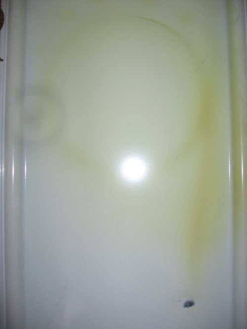

Вот кстати и фотка от EWS1046. На АЕГ такой же.И покрупнее
