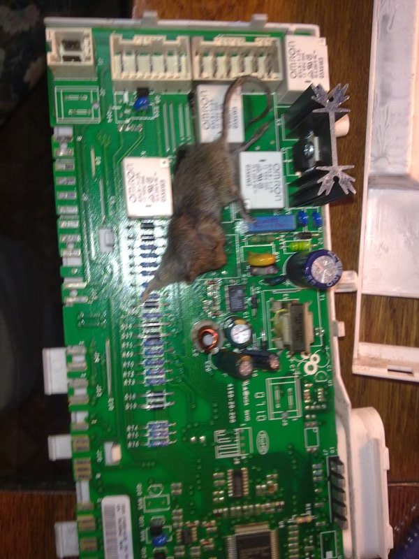

добрый день всем
вчера был в шоке и долго смеялся
приехал на вызов со слов клиента горит лампа без отжима
стал ковырять по порядку звякнул тен (пробит на корпус) заменил,и уехал(не первый такой случай поэтому проверять не стал)
звонок клиента все повторилась
привезли аппарат в мастерскую и были в шоке в модуле хареная мыш))))
запах часа два выветривался, залило кровью релюху стал перепаевать с третьего раза только получилась(запах)
короче сейчас выдает то F1 а то F8
понимаю что вопрос глупый но что может быть?
705141138 24353380905

alexragulin, я первое время тоже фотографировал такие случаи. А что может быть тебе никто не подскажет, все, что угодно может быть, тем более по F8

Мелиор, а подскажи пожалуйста правильно ли я думаю про ошибки
горит иногда кн 1 а иногда кн 4(значение кнопок платы индикации не как в мануале но их 4,селектора оборотов отжима нет)

alexragulin, если кнопок всего 4 и горят в одном случае одна крайняя, а в другом другая крайняя, то все верно это первая и восьмая ошибки
ДОБАВЛЕНО 13/12/2011 22:35
Вообще в твоем случае и первая и восьмая ошибка ищутся одинаково. Только чистить и пропаивать модуль. Большая лупа, хорошая лампа, вата, спирт, иголка и компас в помощь

Да интересный случай. Думаю замена усилителя и проверка всех колодцев. Недавно открыл машину, а там мышь на контактах командоаппарата на хвосте висит сухая. Одной хвостатой меньше.

alexragulin, тебе неисправность сама мышка подсказывает - хвостиком смех видиш он под релюху залез голливудская улыбка
ДОБАВЛЕНО 15/12/2011 05:10
Пардон господа! релюху говориш менял, тогда по лапки иди голливудская улыбка
ДОБАВЛЕНО 15/12/2011 05:16
и самое главное, ты зря раньше времени мышку выкинул, надо было обвести её мелом и зашкурить этот участок голливудская улыбка

Сообщение #9 От 15/12/2011 14:01 цитата
сегодня 3 часа с ним мычался
перепаял разьм
поставил релюху новую
чистил в узв часть платы
несколько часов вчера отмачивал в спец растворе для узв, потом щеточкой дравил
результат ноль
ставиш на отжим включаеться помпа двиг не крутит через 2 мин F8
ставиш на любую программу срабатывает блокировка клапон и вылазит F1
буду искать узв для всей платы
кто что посоветует

alexragulin, ты пишешь,что тэн менял. А мегометром его перед этим проверял? Проверь еще раз всю перефирию. Может там еще одна мышка? подмигивание Пресостат, разъем мотора...

Сообщение #12 От 15/12/2011 16:41 цитата
Мелиор, мегаометром конечно звякал и все в норме а вот по цепи пресостата 1.3 мегаома контакты крайние(переполнен)хоть и релюха выпаяна

alexragulin, нет,дождись пока выскочит F4,5,7,9,10 и F12 до кучи
может кровь под неё затекла или моча. И в цепи контроля тоже

alexragulin, а ты сними сам разъем. Если туда капля жидкости попала, могла сама плата подгореть. После этого ее купай - не купай, все равно придется все снимать и чистить руками.

Сообщение #17 От 15/12/2011 19:18 цитата
Dima700926, вся плата уже сияет как у кота яица
чистилась неоднократно спец средством мылась дизтил.водой сушилась феном и т д
Kakushkin, нет частично вся не влазит в узв ванночку

Я не про всю плату, а про кусочек под разъемом. Как-то столкнулся с тем, что попала капля воды под разъем и обуглилась сама плата между дорожками. Снаружи не видно. Не отмывается, только механическое удаление.

Сообщение #20 От 22/12/2011 10:12 цитата
M@ks, город бедный клиент жмот на новый модуль разориться не готов
на днях прогнал весь модуль в изв,поменял улн и все релюхи
результат индикации нет как включаешь в разетку постоянно щелкает одна релюха
