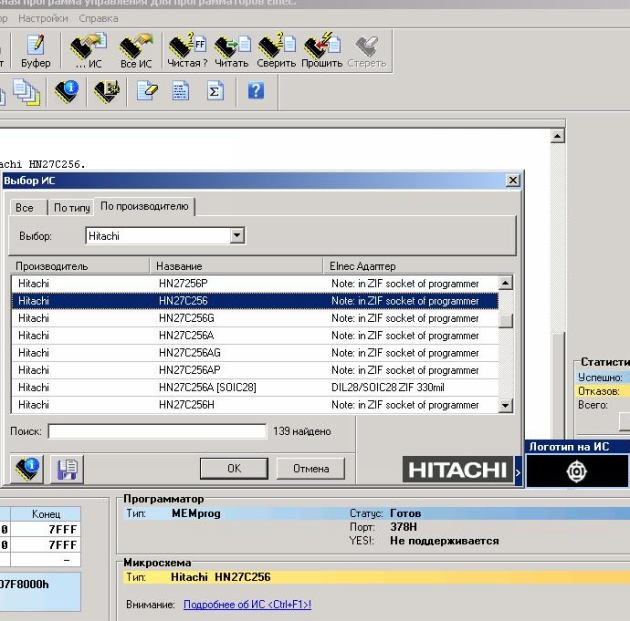

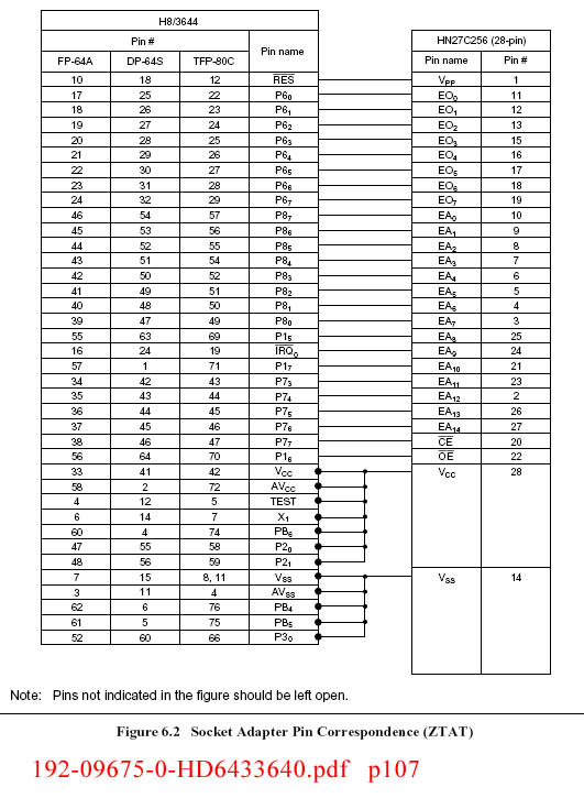

Максим_64, по ходу поддерживает мой программатор Memprog микросхему HN27C256:
На днях надо попробовать, тока надо именно нужную МЦУ найти - исправную и желательно не масочную наверняка не зачитает. Надо взять:
или
HD64N3694 - H8/3694 Flash memory version with EEPROM.
HD64F3694 - H8/3694 Flash memory version.
HD64F3664 - H8/3664 Flash memory version.
HD64N3664 - H8/3664 Flash memory version with EEPROM.
Таких еще не встречал, и нет у меня... У тебя есть на флеше?

  printscreen_memprog.jpg  219.89 КБ  Скачано: 5211 раз(а)

Ну да, про него. Это именно для программирования проца в флаш версии. Подобные интерфейсы есть почти везде (как правило не запаяные, если что-то надо паять). Проц там 36014 см. фото. Флаш у меня всего 1 шт. но еще лежит около 100 панелей которые я не смотрел - может есть еще.

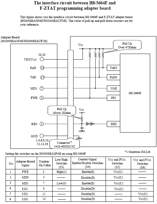

Пробовал - не шутит. По UART конечно. Он просто игнорирует опущенный NMI при включении (условие перехода в режим программирования) и продолжает работать как обычно. FDT его при этом не видит.

Максим_64 писал:
По уарт бесполезно, в параллельном режиме если попробовать.
- SCI? или уарт и есть тоже самое?

Максим_64 писал:
Полной уверенности конечно нет, но думаю тоже песполезно. В масочниках такой интерфейс просто не нужен, да еще и вреден с точки зрения защиты информации. Именно соображения безопасности а не дешевизны подталкивают многих производителей к использованию масок
http://www.cl.cam.ac.uk/techreports/UCAM-CL-TR-630.html Жаль, про renesas там ни слова.

Да ладно, ради такой попытки не жалко. Разводка 27с256 конечно не секрет (DIP я так понимаю), а вот какими ногами туда H8 то совать? Не хотелось бы ошибиться. Я тогда уже на переходнике ее вышлю.
Ну да, он же RS232 только с уровнями +/-12v

blackfox7 писал:
Максим_64 же заливал распиновку HN27C256 на третьей странице. профессор Скажешь какие данные нужны для посылки,на почту скинь я отвечу.

Ruslano писал:
Максим_64 же заливал распиновку HN27C256 на третьей странице. Скажешь какие данные нужны для посылки,на почту скинь я отвечу
Ага, вижу. Как только будет время, разрисую и сделаю. С тебя полный почтовый адрес и на чье имя слать. Надеюсь почта от тебя теперь будет проходить - у меня фильтр стоял ото всех, кто с mail.ru шлет - спама много валилось одно время.
