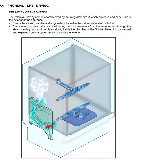

Продуктовый 9116110-01. Говорят что не сушит. Сломал всю голову себе уже. Тэн, его цепь, контакты на команднике проверял всё норм. Подозреваю что сама ситема циркуляции воздуха работает не так как надо, но не могу понять КАК онадолжна работать. Производитель пишет, что у сушки три режима работы - обычная, активная и турбо.Подскажите, может кто сталкивался.

Евгений!, вода греется в процессе мойки?

Да, греется

А на последнем, горячем полоскании? Если да, то всё в норме.

Не пойму... недовольство, огорчение Машина простая до ужаса. Тэн включает одна группа контактов на команднике через реле уровня.

У ПСМ не может быть одновременно три режима... Для серии Diva К которой относится и твоя модель действительно бывют разные режимы.. Но в конкретном случае - твоем у нее обычный режим. Или проще говоря сушка остаточным теплом...
Вот таким образом

Алесей, спаибо большое! Дело оказалось в подгоревших контактах в команднике, благо разбирается он за 2 минуты.
