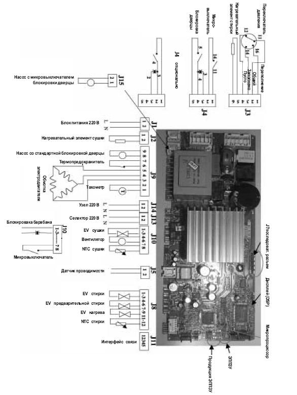

Вообщем раскажу на перёд что вас ждёт! Если импульсник на модуле исправен ,то для его(модуля) проверки ,все же лучше использовать сетевое напряжение! Без сетевой синхронизации процессор не запустится!!! Возможно можно как то обрулить это дело,как ,я не знаю!
Без подключённого датчика NTC ,плата индикации заработает правильно ,но модуль,будет гнать ошибку F-03 . На выводах модуля подвесте резик 20-23 киллома! Без подключённого насоса ,так же модуль будет выдавать ошибку F-11! Подвесте на выходе модуля резик 200 ом! Ну и также с двигаьтелем, думаю тут ничего не нужно объяснять!Пресостат обрулить проще всего! Вот картинку выложу с разводкой проводов на модуль!
Пы.Сы.:Кстати как вы хотите проверять без селктора программ? Или вы его собрали на резиках и подключили к индикации?

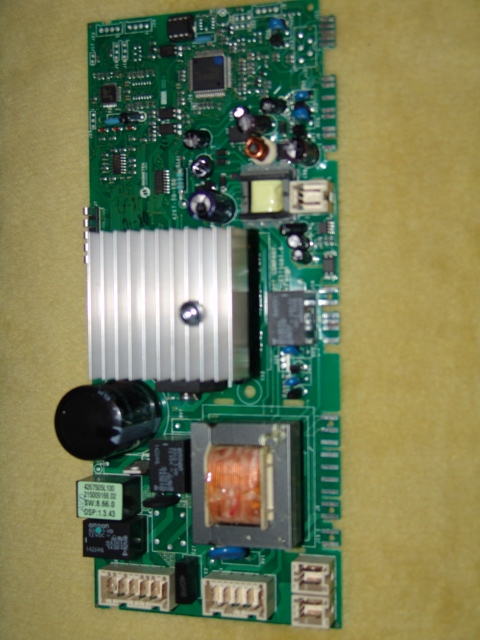

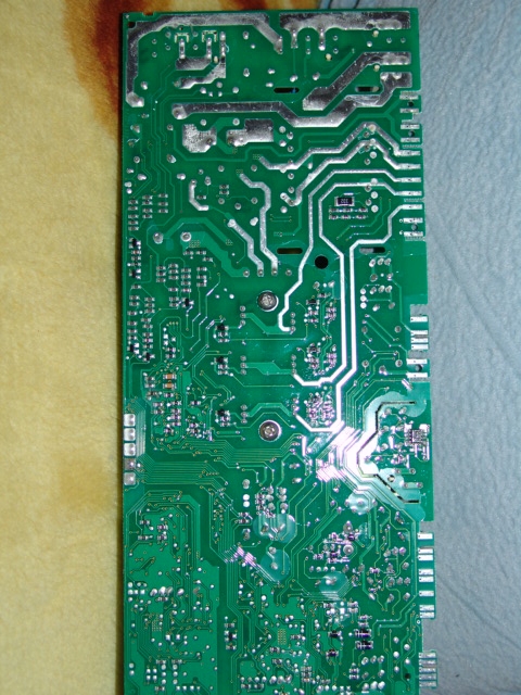

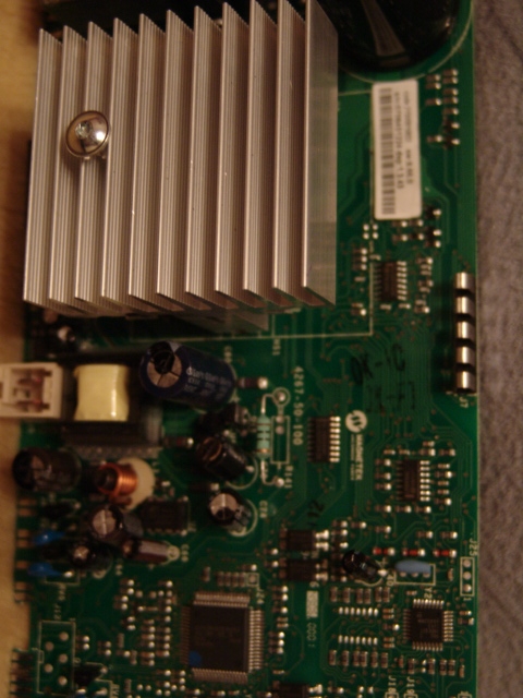

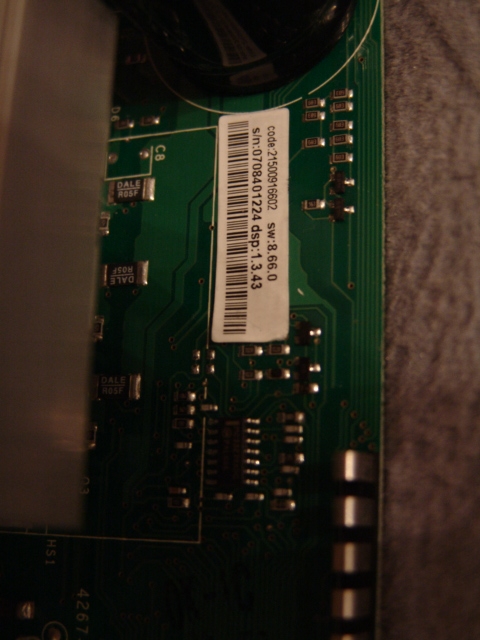

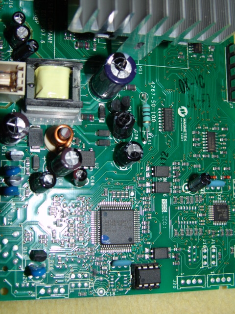

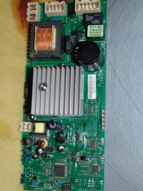

Выкладываю неудавшиеся фото данного модуля (вдруг кому надо, мож у кого инет не позволяет обсудить свою проблему с выкладыванием фото сгоревших модулей), главное вроде фотик у нее профессиональный, а мля снять профессионально не могла (а попросил хорошо), говорил принеси фотик, не мля фотик профессиональный, дорогущий, давай плату сфоткую дома, вот нафоткала наша сервис-менеджерша, я б сотиком и то лучше сфоткал бы... Тока сотика с фотиком нет...
ДОБАВЛЕНО 19/01/2008 14:53
Blackfox7 а я ищу тебя, а ты оказывается здесь уже нарисовался...
Вот еще фото:
ДОБАВЛЕНО 19/01/2008 14:58
Еще:
ДОБАВЛЕНО 19/01/2008 14:59
Еще:
ДОБАВЛЕНО 19/01/2008 15:01
Еще:
ДОБАВЛЕНО 19/01/2008 15:02
Еще:
Пардон..не резик а лампочку ват 25-40. а то резик на 30 ват слишком большой будет ! улыбка
