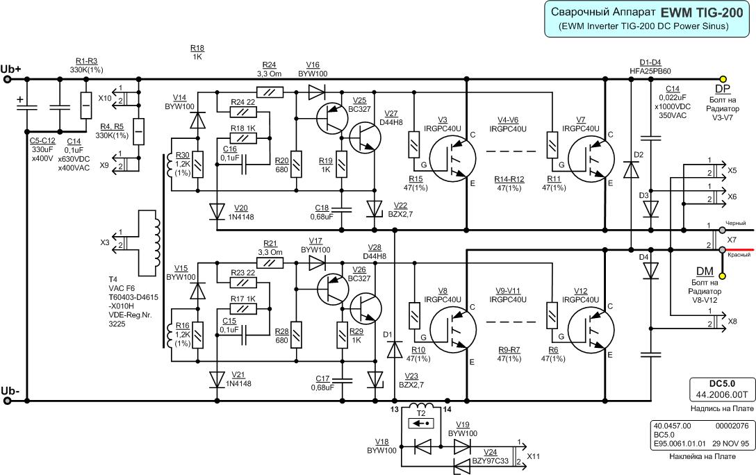

У данного аппарата на большом радиаторе 12 диодов 4 группы по три диода. Одни отмечены красной полоской другие синей. У одних на радиатор идет Катод у других Анод.
Все диоды верхним контактом (противоположным радиатору) припаяны к плате. Судя по всему это диодный мост, по три диода в плече.
Сгорел один диод и куча транзисторов инвертора (IRGPC40F).
Не могу определить марку диодов в мосте и нет схемы.
Помогите, заранее благодарью, жду ответа.

От чего то подобного схемку возьми,Чтоб по мощности совпадало,не думаю,что детали сильно отличаться будут...в мост только одинаковые ставь ,по типу в смысле...

Можно конечно заменить 12 диодов, можно шесть - те которые в паре работают, можно вобще ничего не менять просто удалить один сгоревший однако будет потеря мощности.
Лучше не ставить парралельно полупроводниковые диоды, один оказался шустрый, открылся раньше других и не выдержал нагрузки так думаю. Лучше поставить по одному мощному диоду в плече. здесь видимо габариты играю важную роль.
К сказанному добавляю часть схем срисованных мною, достоверность не гарантирую - могут быть ошибки, однако старался.
  EWM Inverter TIG-200 DC Power Sinus.rar  673.53 КБ  Скачано: 1063 раз(а)

Для тех кто всегда готов прийти на помощь добавляю еще часть схемы - самого инвертора.
Одно могу сказать если не все транзисторы сгорели сразу, всетаки лучше менять в преобразователе все сразу на одинаковые с одинаковыми параметрами в каждом плече. Или в одном плече.
Желаю удачи!
  EWM 200A AC_DC_Inw.jpg  110.22 КБ  Скачано: 904 раз(а)
