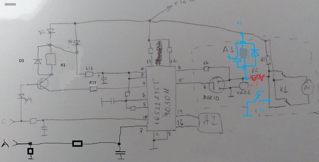

Ты не пропадай,вопросов много. Варисторы любые ,по рабочему напряжению, стоят на защите перенапряжения. Не пойму по какой схеме
ты объясняешь, на той что сам рисовал .
Vpuhh
Сообщения: 10
Сообщение #22 От 15/03/2015 12:12 цитата
Да на той что сам рисовал. Сейчас разглядел внимательно забыл дорисовать 7выв микрухи вход А там через RC цепь. Входа А и С считаю по блок схеме файл fara.jpg

Добавь в рисунок чертеж, голову ломаю, что не может она так робить.!

Сообщение #24 От 15/03/2015 22:09 цитата
Контроль тока сделан по падению на открытом канале полевика, резистор со стока в микросхему как раз цепь обр связи. Установка в такие цепи полевиков с бОльшим сопротивлением канала может не дать ей нормально работать.

Сообщение #25 От 16/03/2015 12:24 цитата
Это ты входа нарисовал, опиши что на них идет, какой сигнал управления. Покажи где обмотка реле К1, от куда управляется, реверс.С током разобрались.
Vpuhh
Сообщения: 10
Сообщение #26 От 16/03/2015 14:18 цитата
Обмотка К1 вверху слева на схеме на коллекторе транзистора файл fara_isprav.jpg. На входа +12V приходит в зависимости от положения переключателя свет. См. блок схему файл block_shema.jpg

Сообщение #27 От 16/03/2015 15:15 цитата
Теперь понял, ну опять же, таким образом как у тебя на схеме реле работать не будет. Упереться холодным концом ей негде, что то напутал, диод не туда срисовал, и резюк по базе должен быть. Обмотку реле, рисуй по нашему, понятливее.
Vpuhh
Сообщения: 10
Сообщение #28 От 16/03/2015 16:57 цитата
Ага точно лоханулся куда смотрел фиг его знает. Все исправил перепроверил 2 раза
идет именно как сейчас нарисовано. На базе именно через диод, и именно в этом направлении, резистора нет.

Сообщение #29 От 16/03/2015 17:37 цитата
4 нога микрухи на корпусе, по схеме должна быть.
Vpuhh
Сообщения: 10
Сообщение #30 От 17/03/2015 09:33 цитата
По идее должна быть, но нет.

Сообщение #31 От 17/03/2015 10:23 цитата
Значит ключ какой внутри, на корпус.

Сообщение #32 От 30/03/2015 14:10 цитата
Кому интересно. Поставил, через некоторое время сдох один канал - пробило выходной тр-р. Так как не было варисторов поставил диод. Моторы в порядке. Решил изменить схему - добавлено еще одно реле 12В, диод и электролитический конденсатор на 100 мкФ для удержания реле. Так как обратная связь по току изменилась - реле срабатывает где то на 1сек - для чего и понадобился кондер. Пока все работает.
