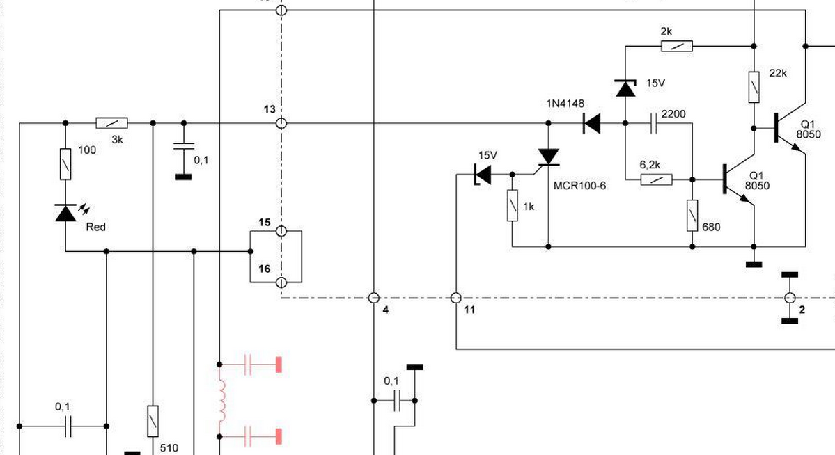

попал с диагнозом не включается вообще, заменил 2 моста (пробиты оба между минусом и переменкой) после замены включился но не варит, напряжения на выходе нет,вот тема с фотками https://vk.com/topic-8884474_29192480 сгорел резистор под номером R33 стоит одним концом на минусе вторым идет на желтый светодиод( номинал распознать не удалось) но предпологаю что это 200 ом скоре всего, такой же стоит в цепи сигнала включения, какой номинал должен быть R33? далее проверил диоды и транзисторы, все целое, у кого есть под рукой данный девайс просьба посмотреть некоторые моменты.

djclyde, да по ходу там 100ом должно быть, заменил сопрот, сварка включилась, на выходе 60вольт, через пару минут отключается полностью, во время включения гори зеленый светодиод, когда отключаеться то он гаснет, буду копать дальше

mileshca, зелены питание ? или аварийный?
mileshca
Сообщения: 2513
mileshca
Сообщение #6 От 12/03/2015 16:05 цитата
djclyde, зеленый питание, желтый если перегрев, отключается после примерно 3 минут работы на выходе было 60в, взависимости от регулятора, потом питание отключается и зеленый гаснет и кулер не крутится, включить можно примерно минут через 5 , может себя виню, там есть вывод на светодиод (перегрев) он оборван с разьемом и там где зеленый сеть тоже есть разьем, я вспешке соеденил разьемы эти, в результате сгорел R33 счас лопачу кучу схем, мне б для точности знать какой именно там был номинал R33? вот скрин там где зеленый и желтый у них разьемы есть, я их соединил вспешке

заменил сопрот на 100 ом и MCP100-6 аппарат зароботал
tehsvar
Сообщения: 5
Сообщение #13 От 01/05/2015 15:31 цитата
mileshca писал:
сварка включилась, на выходе 60 вольт, через пару минут отключается полностью, во время включения гори зеленый светодиод, когда отключаеться то он гаснет, буду копать дальше
mileshca писал:
заменил сопрот на 100 ом и MCP100-6 аппарат заработал
Что бы потом другие не попали на это заблуждение, ни 100 ом и MCP100-6 тут не при чём. Это банальное залипание реле по сети, в следствии чего перегреваются термисторы (которые должны потом при включении БП шунтироваться этим реле) и возрастает их сопротивление. БП вырубается. Включается только через определённое время потому как термисторам оно нужно, что бы остыть. У автора просто совпали замена этих деталей и при ремонте от тряски и ворочания заработало это реле.
