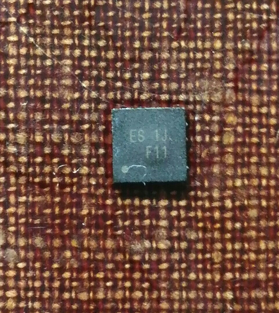

Всем добра.
Нужно опознать шим контроллер из регистратора.
Сдох при подаче 12 Вольт на разъем питания видеорегистратора.
На плате он формирует 4 питания. После его снятия кз по индуктивностям вторичных питаний ушло. Стало килоомы. А вот по питанию процессора spca6330a-hb261, 53 Ома.
Не знаю норма это или нет. И стоит ли пытаться восстановить, отдали на совсем, на опыты.
Фото материнки и шимки приглагаю.
Что это за контроллер. Склоняюсь к Richtek. Корпус QFN 32 4x4.

sidim
Сообщения: 210
Сообщение #2 От 15/07/2022 14:16 цитата
Похоже на RT9992
Он не он?

Дать на питание процика 1.2 вольта от акб АА если быстро вспотеет то дальше с ним возни будет больше чем он стоит-проще распустить на болтики

Сообщение #4 От 16/07/2022 08:26 цитата
Питание 1.2 v на проц подавал. Чуть теплый. Возможно есть шанс восстановить.
Шимок таких в нашем колхозе нет. Закажу с Алишки. Потом отпишу, завелся или нет.
