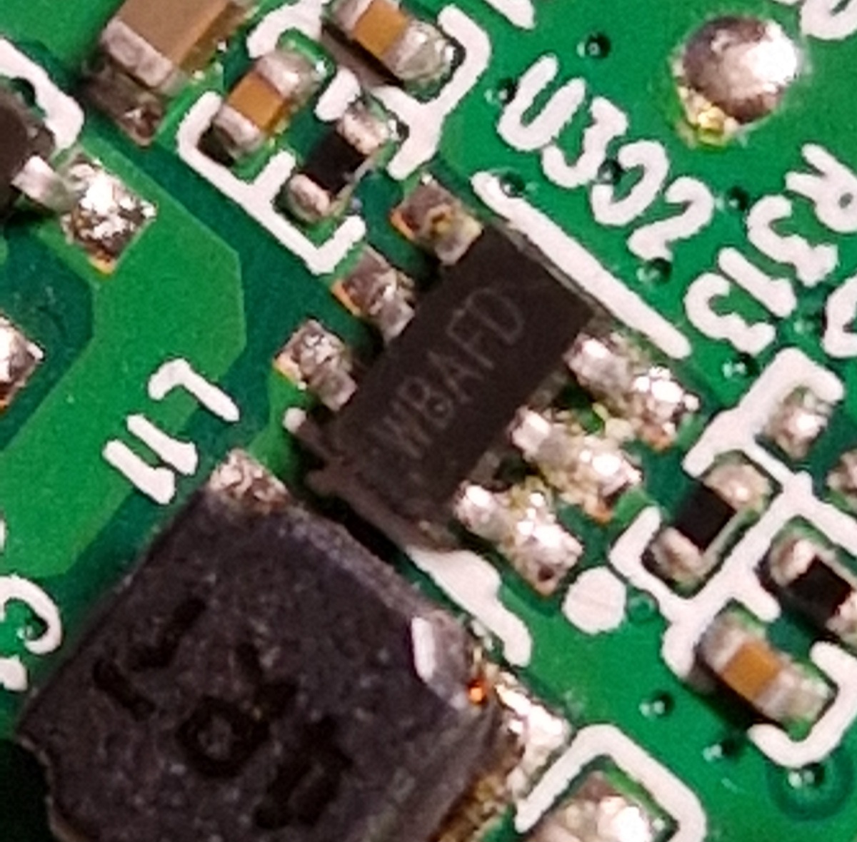

Помогите опознать микросхему. Подобрать аналог. Колонка Sony SRS-XB31. На корпусе WBAFD.
Колонка не включается. Данный товарищ, при нажатии на кнопку Вкл сильно греется

SY8120B1ABC посмотрите

Спасибо! Это прямой аналог ?

Обратить внимание на маркировку
https://antenna-dvb-t2.ru/show_dcdc.php?id=64

МС может перегреваться, если питается большим напряж., будучи исправна. Вы не пишите главное - есть ли напряж. на вых. бп.
