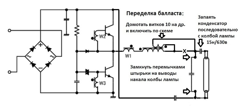

Всем здравствуйте!
У меня проблема с лампой НАВИГАТОР NEL-A2.
Лампа собрана по схеме похожей на 1 приложение. Во 2 приложении все что нарыл в интернете про лампы дневного света и КЛЛ. Я ее доработал, замкнул накоротко выводы лампы на печатной плате, добавил 2 витка на катушку L2-1, и заменил С4 на 15Н на 600 в. Лампа отлично зажигалась и по уверению автора модернизации должна быть "вечной". Однако отработала 3 месяца и сдохла.
Пробиты транзисторы и в обрыве сопротивления в цепи эмитеров. После замены зажглась, однако в районе нитей накала на одной стороне нить накала горела, хотя она была закорочена перемычкой на плате. и в этом месте стекляная колба сильно нагревалась. При перестановке лампы другой стороной на той же стороне та же история, при этом транзисторы 10005(стояли 10003) очень сильно нагревались. При установке новой лампы проблем нет.
Пож. подскажите в чем причина выхода лампы и надо ли закорачивать выводы и добавлять витки.
Лихие 90-е годы прошли. Нужно думать своей головой, а не верить жирным троллям.
Во-первых, лампочки очень разные.
1) Из супермаркетов блоки по 3-5 штук со стоимостью каждой не больше 1$.
2) Посреди идут китайцы Uniel и Camelion-подобные. У них качественная плата и есть позистор для предпускового прогрева.
3) Есть GE по $15-20 за штуку. Тут сказать нечего. Минимум половину заявленного срока они отслужат и окупятся не только денежно, но и духовно (приятным светом, например).
"Переделывать" имеет смысл только первые. НО вечных ламп из них не получите, ибо колба сама по себе недолго служит. А недорогая цена делает их самыми окупаемыми из всех трёх категорий.
Вторым нужно (как максимум) просверлить отверстий 4мм для охлаждения. В третьи я бы побоялся даже залезть. Если почитаете интернет поглубже, то поймёте, насколько трудно разобрать дорогие Philips, не разбив колбы. Два автора статей на этом обожглись. Я тоже недовольство, огорчение
Во-вторых, указанные в цитате сверху переделки просто идиотские. Раньше по сети ходила байка с термистором на 15-20 Ом последовательно лампе. Тоже бред. Замкнув накоротко выводы вы лишаетесь единственной защиты электроники от отслужившей лампы. В самой электронике-то кроме плавкого предохранителя защит просто никаких. Поэтому в то время, когда лампу уже следовало бы выбросить в ЖЭК, электроника напрягается и вытягивает дохлую колбу на режим, повышая напряжение, и расходуя из сети В НЕСКОЛЬКО раз большую мощность. Колба с краёв перегревается, расплавляется, балласт тоже, пока не бахает/взрывается с последующим пожаром. Но до этого частенько вылетает резонансный конденсатор, за ним транзисторы с окружающими резисторами, предотвращая это. Сам по себе аномальный режим работы неэкономичен, да ещё можно сгореть!
Не смотря на разное качество ламп, смысл перегорания спирали один и тот же: недостаточная эмиссия из-за истощения. То есть далее БЕССМЫСЛЕННО эксплуатировать эти "две половинки" спирали, которые сгорели по мере эксплуатации, а не оторвались от тряски, например. Ну и в дешёвых лампах истощение настанет быстрее из-за качества.
Менять витки на колечке нельзя, уплывут параметры балласта в сторону. В лучшем случае, вместе с падением мощности и КПД (прикиньте, купили 20Вт, а получили 15 с почти тем же потреблением), получите недокал, и лампа долго не проживёт. В худшем сгорит электроника или лампа не включится. В автогенераторном балласте всё рассчитано и притёрто, меняете одно, менять надо всё другое.
Насчёт витков квадратного дросселя. Он, кстати, просто выпаивается и отматывается, а домотка повышает активные потери. В общем, если изначально "переделать", как советуют кулибины, НОВУЮ лампу под режим, близкий к холоднокатодному, то из-за недокала лампа быстро в него и перейдёт, где по причине истощения проработает не на много дольше, чем без "переделки". И сматывать до 10% индуктивности смысла нет. Во-первых, это заводская погрешность намотки дросселей китай-ламп. Вернее, дело там в некачественной установке зазора. Во-вторых, напряжение растёт значительно больше, и нужна переделка остальной схемы под высоковольное питание.
Так что весь колхоз дело дохлое. Пока что знаю следующие разумные пути продления срока службы:
1) позистор от телека, разломленный на куски и вставленный в отведённое на балласте место (если его изначально не было).
2) дырочки в пластиковом цоколе для охлаждения.
3) замена всего балласта на схему с IR2520. См. журнал радио в районе 2009 года. Когда колба отслужит, балласт переставляется в другую лампу.

Victorrr,
Получается что накалы у ламп плавятся и сгорают (при этом лампа ярко мерцает), от большего чем нужно тока и желательно его уменьшить.
Ересь!
Victorrr,
При сгоревшем на нет накале уменьшается ток через колбу и растет напряжение на ней, от чего перегреваются и горят транзисторы и конденсатор (между накалами лампы).
Полный бред!
Victorrr,
Уменьшить ток через колбу лампы можно домотав на квадратный дроссель еще несколько витков (до десяти), прямо по изоляции дросселя,
Там около двух сотен витков и десяток лишних как до жоры двери!

Напишу немного своего большого опыта: Как проходит жизнь лампы: По мере потери эмиссии электродами ток через лампу падает,а напряжение растёт,это вольт амперная характеристика ламп! Так что со временем они больше не начинают потреблять,а вот светить начинают меньше,от потери эмиссии и от выгорания люминофора. При этом когда растёт напряжение на лампе,не выдерживает резонансный накальный конденсатор,тем более если он стоит на меньше чем нужно вольт. Естественно,не в режиме оказываются транзисторы,они перегреваются и могут перегореть. Но в основном к тому времени,скорее перегорает одна из спиралей лампы. Эмиссионный слой испаряется с спиралей и спирали переходят в автоэлектронный режим,и испускание электронов уже происходит с вольфрамовой нити,сильно нагревая её. Потом перегорание последней. Цепь резонансного конденсатора обрываеся,и генератор не запускается.. Так вот для того чтоб спирали дольше прослужили,они должны прогреваться перед поджигом лампы,,для этого служит позистор паралельно резонансному конденсатору, разогревая спирали,он плавно увеличивает напряжение нужное для поджига. Естественно и защищая конденсатор. Без позистора этот конденсатор не успевает прогреть спирали,и лампа фактически зажигается побоем,что быстро убивает спирали. Поэтому закорачивать спирали в рабочец,новой лампе нельзя.. Так же установка термистора последовательно спиралям,и установка диодов паралельно им,не уберегают их от обрыва в момент пуска,а ухудшают их прогрев... С установкой позистора срок службы продлевается в двое и больше.. С перегоревшей спиралью лампа может светить,её можно перемкнуь,но практически,это на долго не продлит её жизнь,обычно,при перемыкании,лампа мерцает,не может нормально зажечься,это большая перегрузка для балласта,через несколько секунд такого зрелища транзисторы бьются...Но есть лампы которые всё таки запускаются с перемкнутой спиралью,зависит от качества,и от состояния спиралей,они могут просветить в большинстве пару минут,затем наступает прогорание стекла колбы от раскалённой спирали,или её остатка,стекло не выдерживает,там ведь остаётся штырёк,и голый вольфрам,который сильно перегревается автоэлектронной эмиссией..Да можно уменьшить ток через лампу,нагрев уменьшится,да и эмиссия нужна меньшая,но это не практично,и не выгодно. И есть такие лампы которые с хорошим слоем редкоземельных металлов на спирали,могут с перемычкой ещё потрудиться,у меня была осрам,которая с перемкнутой спиралью,после трёх лет основной работы,проработала полтора года с перемкнутой... Ещё это зависит от мощности лампы,чем мощнее,тем больший ток должны отдавать катоды,спирали.Поэтому чем больше спираль,тем долговечней лампа,т.е.трубка колбы должна быть потолще,значит там спираль массивнее,лучше толстая трубка в маломощной лампе,чем тонкая в мощной,ещё заметил,что дольше живут лампы,у которых,сопртивление спирали выше,значи витков спирали больше...Ещё я не перемыкал перегоревшую спираль,а вычислял на каком из двух выводов остался штырёк,а на каком спираль,и подключал тот где спираль,тогда штырёк не нагревался.. Вычислить можно поочерёдным подключением одного и друго,на одном лампа будет мигать,или не засветится,на другом будет работать. Бывает,обрыв посредине,но редко,тогда подключал оба вывода,можно контролировать и по нагреву колбы в районе спирали. Очень интересный момент почему спираль обрывается с одной стороны вывода,что то же существенно влияет на срок службы лампы,это то что как электронном,так и низкочастотном,балласте,после поджига ток лампы течёт от одного конца спирали,т.е.те выводы которые идут на конденсатор,и на стартёр соответственно,оказываются подвешенными в воздухе,а ток течёт с условно говоря с верхних концов спирали,вся спираль не работает,токидёт по кратчайшему пути,это место спирали и вырабатывается,а ещё семдесят прцентов спирали остаётся неиспользованой,и висит потом после её перегорания,так что ресурса у ламп ещё предостаточно,тогда как их уже выбрасывают.. Решение этой проблемы есть,на форуме ГЗИП.РУ, ссори клавиатура подводит,там Алексей предлогает симметрировать спирали с помощью диодных мостов,я очень его поддерживаю,собираюсь переделать много ламп,и проводить статистику,так же он говорит про термо тренировку спиралей,подачей питания на спирали нескольких вольт,в течении трёх пяти часов. Яуже оттренировал несколько ламп,так во лампа которая мигала,и не зажигалась,засветилась...
Ещё я заставил светиться колбы,с перегоревшей спиралью,довольно долго,и с прежней яркостью. Это ко мне пришло недавно,но такого результата раньше добиться не удавалось,те колбы,в которых прогорало бы стекло,от перегрева,через секунд двадцать ,в классическом варианте электронного балласта и перемкнутой спиралью,в моём варианте светят не один день...
