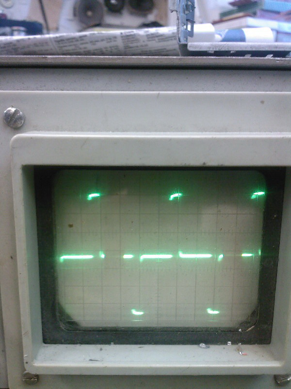

Вот фотка осциллограммы на выходе преобразователя.Положение переключателей--клетка 50 вольт и 5ms.Лампа горит не на полную яркость,но подключал ЖК телевизор потребляемой мощности 30 ватт,работает нормально.Резистор R2 пока оставил -750 Ком.Стабилитрон ,который у меня сгорел,пока поставил из двух -на 17 вольт.Ставлю на 27 вольт,лампа горит ярко,но начинает срабатывать защита.

Сообщение #48 От 21/12/2010 19:47 цитата
А что за странный провал между первым и вторым импульсом?

Сообщение #49 От 21/12/2010 19:59 цитата
Может так фотка полчилась,завтра еще фотик получше возьму,а то это телефоном фотографировал.

Сообщение #50 От 21/12/2010 20:40 цитата
кар писал:
при разной нагрузке сфотай и постоянку замерь +300.

Сообщение #51 От 22/12/2010 19:39 цитата
Вот еще фотки.Больше сегодня ничего не успел.Замерил на конднсаторе 47мкф4400 вольт----без лампы 275вольт,с лампой 60 ватт -245 вольт,100 ватт-240 вольт.На осциллограмме 9 --без нагрузки,10--с нагрузкой на лампу 60 ватт.По осциллографу с нагрузкой только немного амплитуда импульса поменялась.

Сообщение #52 От 22/12/2010 20:25 цитата
кар писал:
ШИМ не меняется от нагрузки = не работает. Ищи в ОС неисправность. Проверь и нарисуй без ошибок схему в части ОС (выв 15,16 1,2, 3 у ТЛ494)
