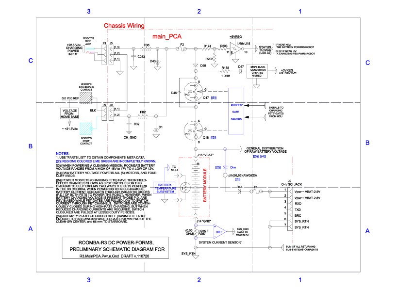

Всем привет, подскажите что за smd компонент? Стоит в плате контроллера разрядки акб от робота пылесоса! Маркировка RK
Выпаял рядом точно такой же т.к тот пробит, чтобы прозвонить и понять что это за зверь, звонится только верхняя и нижняя правая нога черный шуп на верхней красный на нижней в других вариантах бесконечность на приборе, фото падения тоже прикладываю,

кусочек схемы зарядки от irobot roomba там мосфеты как ключи....выбирай подходящий и ставь

RU1L002SN тоже не подойдёт у него проводимость N канал,а вам нужен Р канал(на сток подаётся минус и минусом он же открывается)Если верить вашему показометру с зелёным экраном)

Можно в схеме пылесоса померить что там на затвор поступает относительно истока и сделать выводы.
