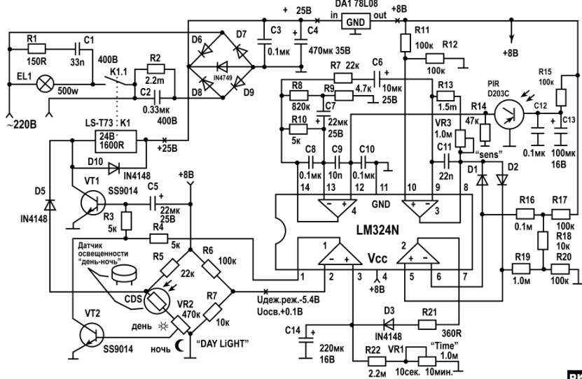

Есть модемы котрорые передают данные со счетчиков по сети 220 В, так называемые PLC. У нас они построены на микросхемке ST7537HS1. Есть много таких, в котрорых контроллер рабочий, тоесть он программируется, но данные не передает - подозрение на эту микрушку. Может у кого есть работоспособное устройство, снимите плиз осцылограмы для выходов драйвера RAI (3), ATO (7), PABC (9). Фотку схемки передатчика выкладываю.

Да я это видел. Эта схемка взята из "Application Note" и там действительно неверно нарисовано. Но тип транзистора тот же что и в "Datasheet". Этот модем slave-устройство, он ждет пакет от master (маршрутизатор). Как проверить работоспособность при помощи осцылографа? Вот что интересует. |
Aleks1232
Входной сигнал-синусоида амплитудой не менее 5В на входе RAI, как следует из даташита. Для измерения осциллографом входного сигнала, можно отпаять резистор R2 по вашей схеме, что бы запретить ST7537 выработать ответный сигнал. При этом PABC =0В, а -PABC=10В в режиме чтения (ожидание сигнала от Master). Когда схема находится в режиме передачи PABC =10В -PABC=0В на выходе АТО синусоида напряжением не меньше 5В (до 10В) и в точке соединения R4- R10- C5 синфазное с АТО напряжение амплитудой 10В и частотой 133,05 -TxD=0 (передача 0), либо 131,85 -TxD=1 (передача 1). Ну где-то так по сути, да и по даташиту тоже. Сигналы можно глянуть обычным аналоговым осциллографом, но лучше цифровой с памятью, где привязаться к уровню сигнала PABC=10В, смотреть цикл передачи пока PABC не переключится в "0" - реж.приема. |
