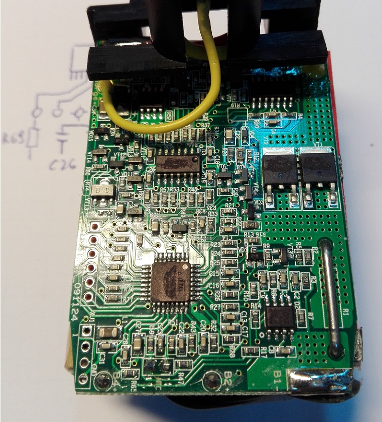

Доброго времени. Помогите разобраться с аккумулятором от шуруповерта.
Ситуация такова: Решил заменить на аккумуляторе от шуруповерта "Интерскол" элементы питания типа 18650 в связи с тем, что старые умерли и хватало их на вкрутить один шуруп
После замены, на выходе имеем нормально напряжение 20 вольт. (5 элементов по 4,2 вольта). но стоит только вставить в шуруповерт и нажать на кнопку, контроллер отрубает питание.
Если на полевых ключах замкнуть ножки, то соответственно напряжение не отрубается.
Пробовал отпаивать транзистор который управляет затворами ключей, но эффект нулевой. (странно???)
Что касается высокотоковых аккумуляторов, подключил к шуруповерту. Замкнул ключи чтобы не отрубались, напряжение покоя 20,5 вольта, при резком полном нажатии и удерживании напряжение проседает до 19,8 вольт.
крутит намного бодрее чем дополнительный наполовину разряженный аккум с родными 18650.
На самом контроллере на микросхемах все названия стерты добрыми китайцами.
Может кто-то сталкивался с такими контроллерами или сможет подсказать тип микросхему по которой можно будут нормально гуглить? Или знает как обнулить контроллер.
Все микросхемы на контроллере со стертыми наименованиями.
 Размер файла:  280.68 КБ
 Просмотрено:  1123 раз(а)

Растворителем хорошо микры протри и феном паяльным немного подогрей и увидешь названия своих микр.

Дело в том что названия именно сточены. причем достаточно глубоко. поэтому прочитать и не удается.
На самом микроконтроллере тот что рядом с отверстиями расположенными в ряд, есть остатки конца названия "32" если смотреть под микроскопом, то можно увидеть очертания еще двух цифр, что получается 2332.

под шунтом (R1) со стороны маркировки он соединен с площадкой платы? Если да, то попробуй припоем соединить его с площадкой, чтобы исключить (замкнуть) примерно треть шунта.
Результат нулевой. Даже если от начала и до конца перекрыть шунт толстой медной проволокой. При появлении нагрузки контроллер отключает напряжение.
Сам шунт с площадками как со стороны маркировки В1- и c площадкой на которой маркировка VT1 соединен..
ДОБАВЛЕНО 27/12/2016 10:11
К стати, на плате присутствует Флеш память. та микросхема что на первой картинке рядом с желтым проводом.
по распайке похожа на стандартную 24с256 - 24с512. пробовал считать с нее дамп программатором, выбирал как 24с256, программатор сразу определил ID микросхемы, считалось тоже без проблем но дам полностью пустой.
Думаю может искать дам флешки? или контроллер хранит там какие-то свои данные?

Сообщение #8 От 27/12/2016 10:15 цитата
Т.е. защита рубится не по току. А со старыми банками защита на этой плате не срабатывает?

БЕЗЫМЯННЫЙ,
Изначально нет, не срабатывало. Поменять банки на старые тоже нет возможности так как новые ставил высокотемпературным паяльником методом секундного контакта дабы не перегревать элементы. И менять туда, сюда. Как то боязно.

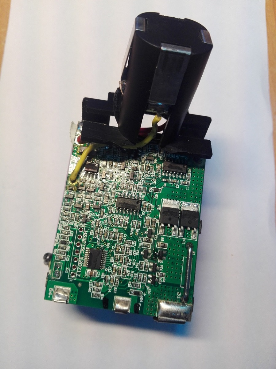

Разобрал корпус от доп аккумулятора. Платка почти аналогичная, только компоненты чють отличаются и расположены чють по другому.
На плате маркировка так же стерта. НО, на контроллере осталась надпись Atmel и тут даже гадать не нужно. Видим самую обыкновенную Атмегу8.
Так же рядом с контроллером есть площадка для программирования. с маркировкой "HSSTP5A_091124"
ДОБАВЛЕНО 28/12/2016 13:51
На той плате где я менял аккумуляторы, надпись "HSSPT5C_120717"
ДОБАВЛЕНО 28/12/2016 13:58
Причем на работающем,на контроллере присутствует напряжение 6в. а на ремонтируемом оно отсутствует.
Если вставить работающий аккум в шуруповерт и нажать на кнопку, напряжение проседает до 4,8в.
Если вставить НЕ работающий, то напряжение появляется, но всего 2,7 в.
 Размер файла:  303.03 КБ
 Просмотрено:  825 раз(а)
