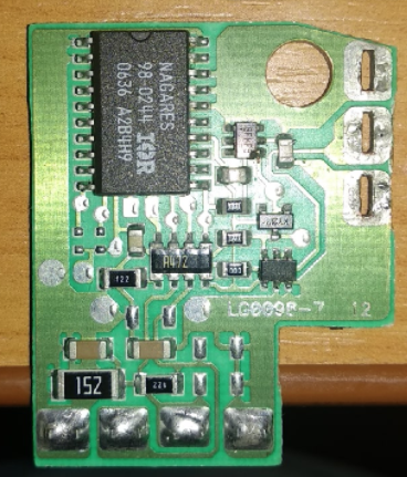

Всем привет. Попал сюда в поисках помощи, так как авто "специалисты" не в силах мне ее оказать.
Если вкратце, то на моей машине начал глючить задний дворник. Внутри обнаружил окисел и подгоревший компонент. Хочу его заменить, но не в силах найти. Маркировка на пострадавшем BFHF5.
А если кто-то еще знает где найти схему платы, то буду безумно рад. Заранее всем спасибо улыбка

Похоже мосфет, прозвони, как звонится рядом аналогичный. 1.2.5.6 сток, 3 затвор, 4 исток. Между стоком и истоком в одну сторону как диод.
отрисуй по трассировке как включен, Чем управляет. подобрать по току и напряжению.

тоже столкнулся с такой проблемой, подсказали что это мосйет 100%, управляет диапазоном работы дворника, я его выпаял, дворникик перестал маслать, только немного увеличился диапазон его рабоы, можно оставить и так, но хотелось бы отремонтировать, на драйве мужик написал в личку что попытвется найти инфу на рабочем компе но увы не нашел, цитирую "Приветствую. Блин, все перерыл… не нашел ((( Ищи P-канал, корпус SOT-23-6 (Micro6, SOT-26), напряжение 20-30V и ток 5-6A." кто сталкивался напишите плиз точно номинал
