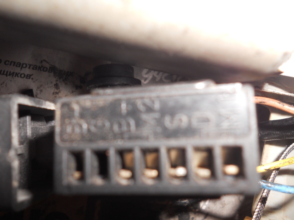

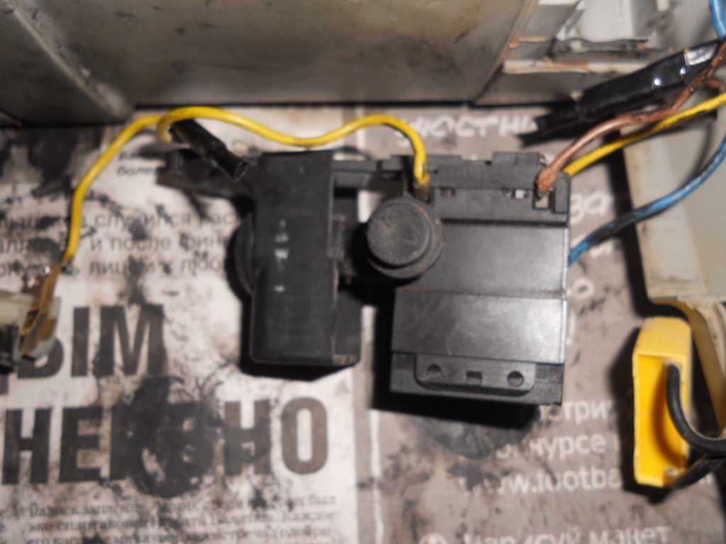

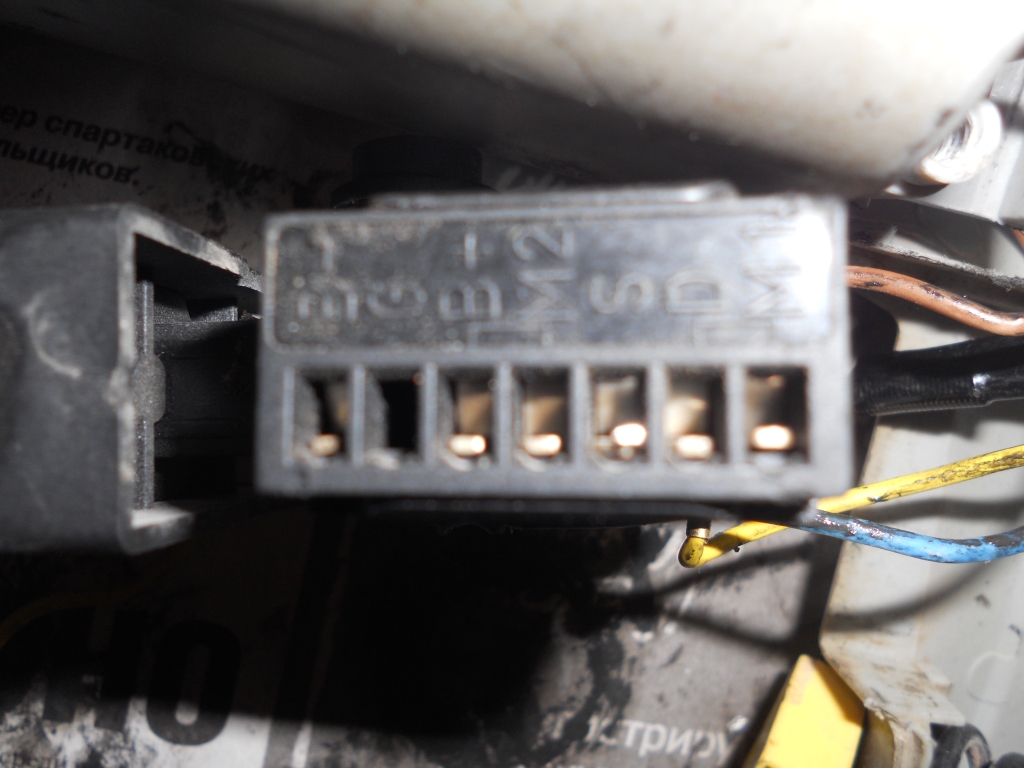

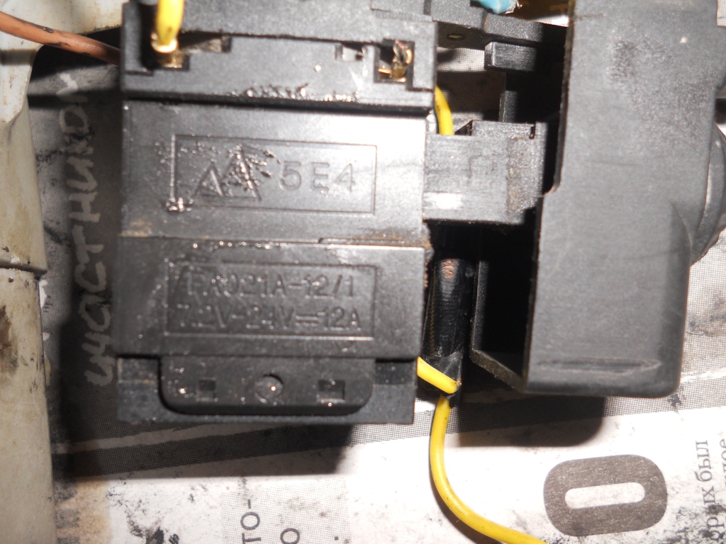

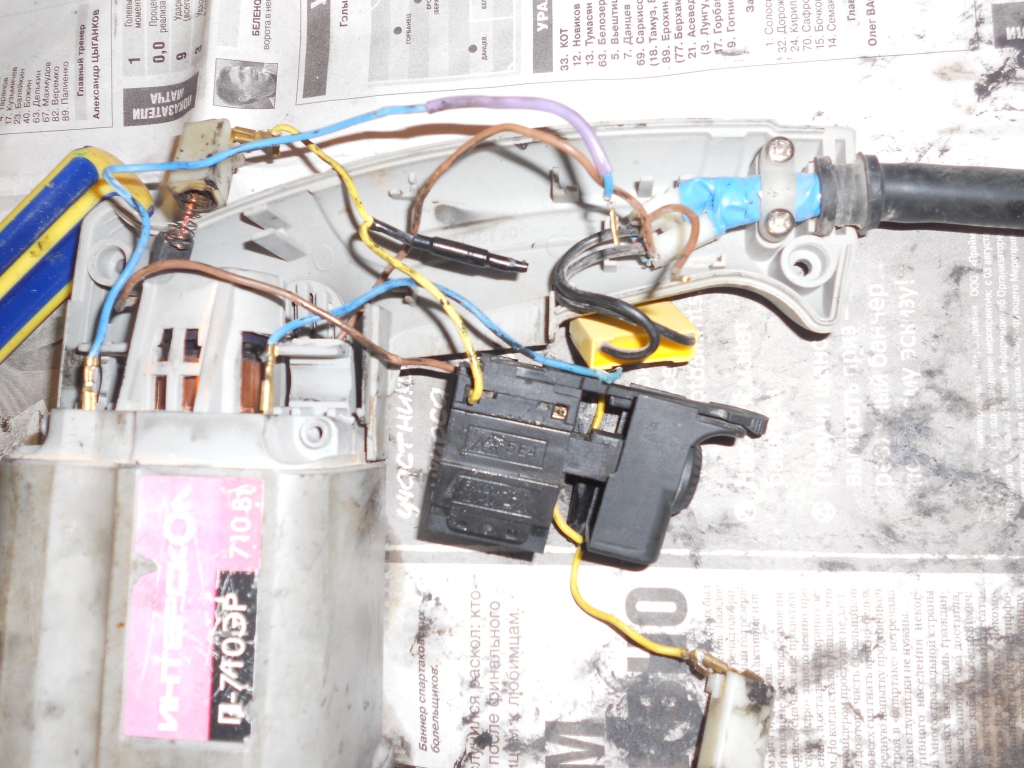

Достался по случаю Перфоратор Интерскол П-710ЭР , (принесли в коробке, весь разобран был),механику восстановил, а с электрикой -все провода из кнопки выдернуты, Переключатель FA021A-12/1 , щетки на реверс идут, а куда вставляется выход со статора и со шнура , не могу сообразить, там куча зажимов, если есть схема или фото, прошу помочь , поиском ничего не нашлось что-то.

Фотки бы не помешало добавить (не могу что-то представить)...

Сообщение #3 От 13/10/2013 18:07 цитата
Качество не очень

Реверс перекидывает контакты щёток.
Немного не понял - один из коричневых идет прямо со статора на сеть?
Ежели так, то проще..... (синие переключаются с жёлтыми для реверса) т.е. то один синий с жёлтым, то другой...
Соответственно второй коричневый идёт на сеть через кнопку (коммутирует при нажатии)
ДОБАВЛЕНО 13/10/2013 19:38
Ну а кнопку тестером или лампочкой прозвоните. Всё просто....

Может это поможет , правда переключатель другой ... а вызвонить концы не проблема .

Кнопка работает на замыкание на крайних контактах, все работает .
Спасибо всем .
