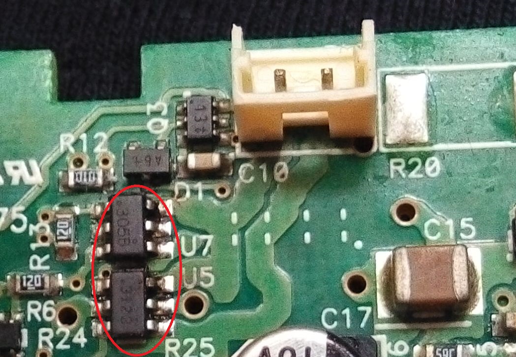

Помогите опознать микросхемы. К разъему подключается двигатель постоянного тока. Питание 6В.

Это транзисторные сборки. Реверс обеспечивают.

это я уже понял, а конкретнее можно узнать? или только подбирать

Ответ в любом даташите. См. как это сделано в DVD (выброс лотка).

может оно http://www.s-manuals.com/pdf/datasheet/f/d/fdc6301n_fairchild.pdf
