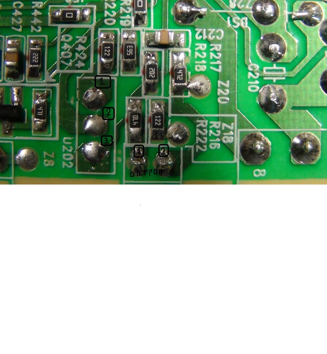

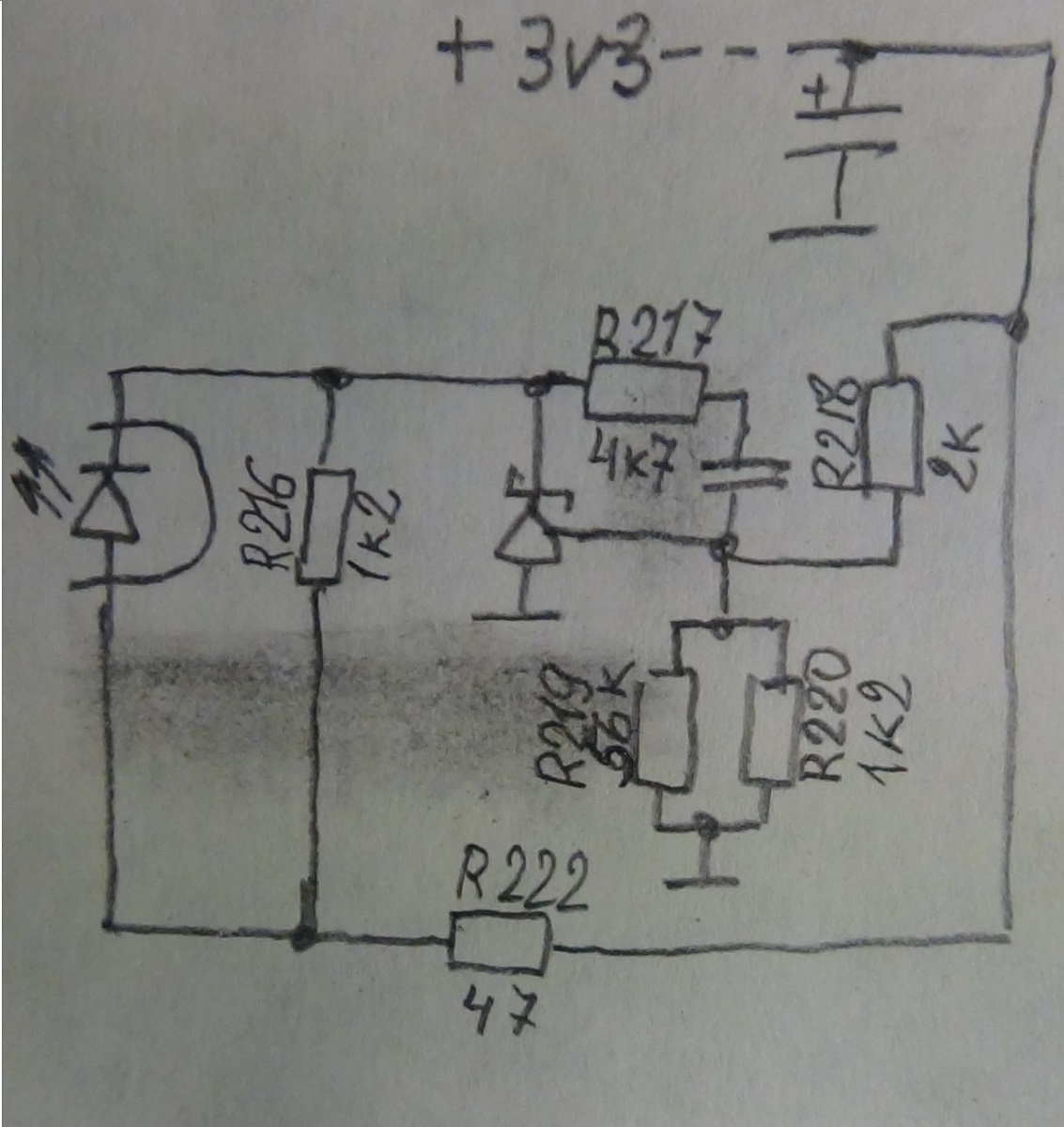

Пришла панель с неисправны питанием ДР. Собран на Viper17L. Сгорела, превратилась в гвоздь, аж гетинакс под ней потемнел. Поставил другую, ан нет, не хочет запускаться, пульсирует. Пульсации достигают 4-х вольт и более. Проверил все элементы, заменил оптрон, TL-ку, но сдвигов... Переделал на 380-ю, вых. напряжение получилось 6 вольт... или даже несколько выше.
Разрисовал схему и вот что получилось.
Где-то ошибка в номиналах резисторов. Были-ли у кого такие случаи.

ксенон, Во первых зарисовка неверна, как может оптрон работать от одного провода? Если напряжение чистое, то R220 убери и подбирай R219 в сторону уменьшения.

[b]serega-64[/b], Я знаю, что нужно поиграться с делителем. Хотел узнать, бывают ли такие ошибки в монтаже. Аппарат в гарантийной линейке, поэтому и не стал создавать тему в соотв. форуме.
А в схеме ошибок нет. Ток течет по цепочке +В, R222, оптрон, TL431, земля.

Почему R219 уменьшать надо? Наоборот увеличить нужно.

R222=470 Om
R218=5,23 KOm
R219,R220 на один резистор равный 4,87 KOm
R216-выкинуть
R217 и кондёр-выкинуть.
Припоять электролитический конденсатор 1Mkf 50V плюсом к катоду TL431,минус в точку между R218 и R219,R220.

Если ты поставил TL431(с управляющим напряжением 2,5V) то по твоим расчётам резисторов R218,R219,R220 напряжение на выходе будет=6,75V
Если ты поставишьTLY431(с управляющим напряжением 1,25) то по твоим расчётам R218,R219,R220 напряжение на выходе будет=3,37V

Завел я панель. Заменил R219,R220 на 6К2 (пришлось подбирать), напряжение стало 3,31В, держится стабильно.
