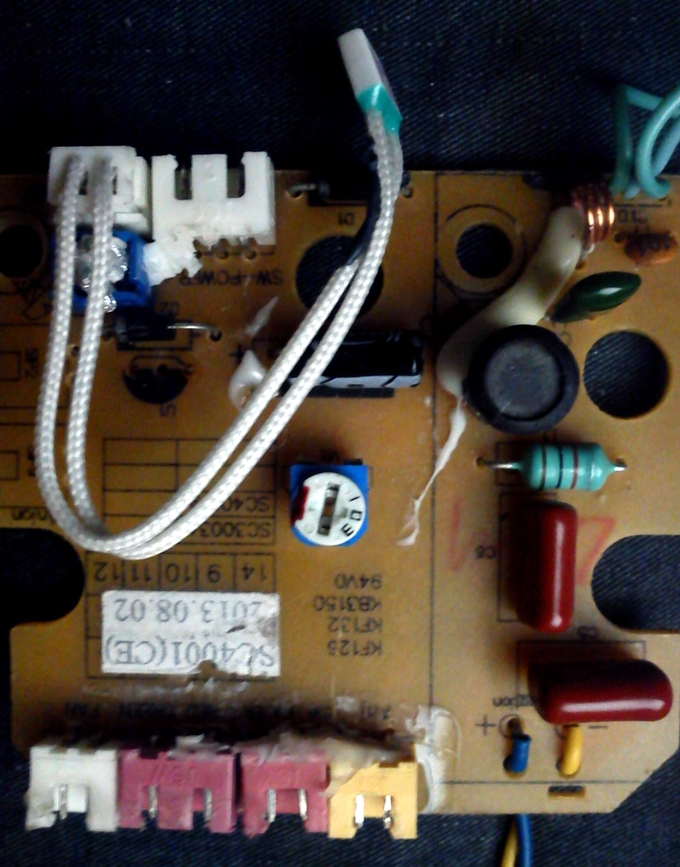

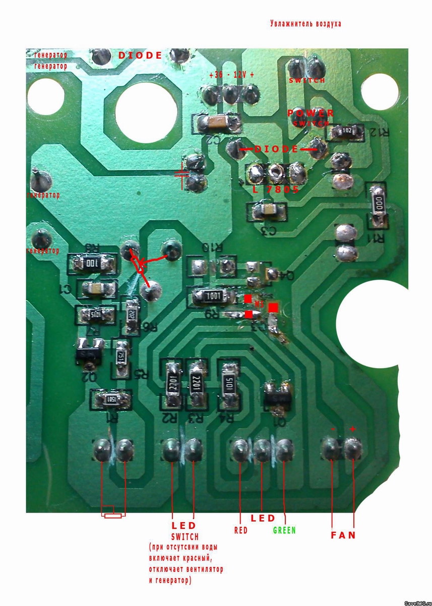

Остановился прибор. После вскрытия обнаружилось:
На плате две цепи: генератора (36в, она на картинке отсечена) и автоматики (12в, управляет вентилятором и тд). Не работал вентилятор, хотя +12 в к нему подходили.
Я выявил прогоревший транзистор с маркировкой MS. Виновен был стабилизатор 7805, он на выходе выдавал 10,5в. Его я заменил.
Помогите выяснить, чем можно заменить транзистор (любой корпус - места хватает).
Заранее благодарен за Ваше время!
Фото с пояснениями прилагаю.
P.S.: Генератор - простенький, на основе BU406 (голубые провода на фото), работает слегка неистово - подозреваю, что Q2 также не то напряжение получает. Кстати, то же самое и с Q1 - красный светодиод не включается, в его режиме (нет воды) загорается слабый зеленый.

что мешает опознать "Родной" и подобрать замену?

Сообщение #3 От 23/02/2016 04:03 цитата
По всем вариантам прочтения маркировки поиск не дает ровным счетом ни че го...
Вариантов как минимум два: MS и M5. Но если читать перевернутым, то и SW домешивается. В любом случае, ничего не гуглится.
Поэтому надеюсь, что кто-то сумеет понять проектировщика оной схемы или же из моих слов составит представление об искомом транзисторе.

Сообщение #4 От 23/02/2016 09:12 цитата
ставь р-н-р - рядом же аналогичный , да и вот - первая ссылка: http://www.s-manuals.com/ru/smd/m5 из https://www.google.ru/search?q=sot-23+marking+M5&hl=ru&biw=&bih=&gbv=2&oq=sot-23+marking+M5&gs_l=heirloom-serp.12...10047.10453.0.12797.2.1.0.1.0.0.172.172.0j1.1.0....0...1ac.1.34.heirloom-serp..2.0.0.k9fNigC-JfE - хер тя знает, что ты искал! сумашествие замешательство гы-гы классно!

Сообщение #5 От 07/03/2016 00:17 цитата
Не оно! Цоколёвка не сходится.
Все-таки там MS.
Надеюсь, кто-то подскажет аналог, исходя из фунций транзистора в этой схеме.

Сообщение #6 От 08/03/2016 02:14 цитата
только после того, как появится отрисованная схема
