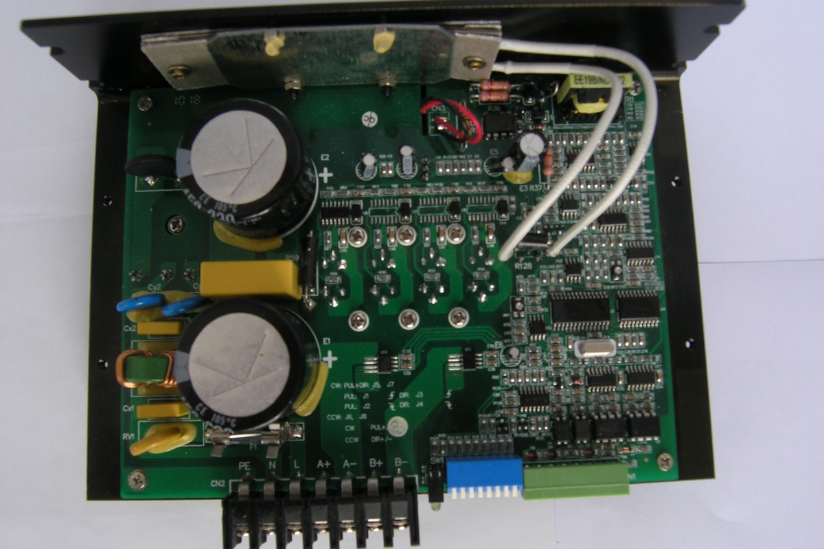

Сообщение #1 От 22/03/2013 14:03 цитата
Доброго всем времени суток. Граждане, кто сталкивался с таким драйвером ND2282.. Сгорел такой девайс.. разобрал, там 5 перетёров, выгорел один канал, транзюки (IRG4BC30KDPBF), микрухи драйверов(IR21094SPBF). Для справки марка датчиков тока (ACS712T-20A)..Ну и конечно один из перетёров вернее один его канал...На картинке подкисшая микросхема под цифрой 4. Вопрос естественно в том кто сталкивался и кто сможет подсказать что это за зверь( 1,2, 13,14 выводы данной микрушки идут на управление драйверами... Перетёры 1,2 похожи на контроллеры. перетёры 3 похожи на операционники..Может кто подскажет что это за микрушки.....Заранее всем благодарен...
Собственно плата с вопросами)

Honner
Сообщения: 34
Сообщение #2 От 02/04/2013 09:45 цитата
Друзья, перетёр 4 оказался компаратором LM2901. Но выявилось есчё КЗ питания на контроллере 1 тоже перетёртом)))
