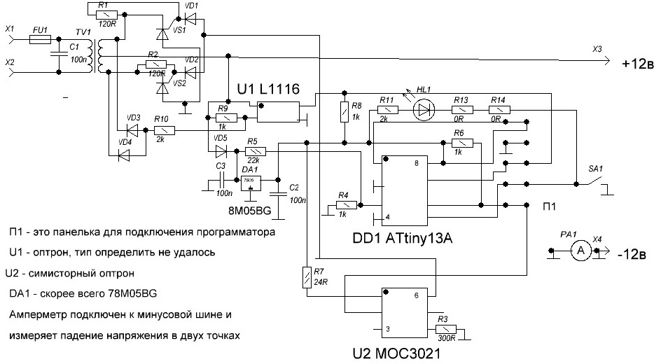

Второй раз ремонтирую его. В первый раз сгорел стабилизатор 8M05BG на 5 В, выдал на выход все 12 В, что и убило контроллер attiny13a. Думал что перегрев всему виной. Поставил LM7805 с небольшим радиатором, впаял дополнительно два полярных конденсатора по 10 мкФ на вход и выход, впаял и прошил новый контроллер. В качестве теста зарядил свой АКБ и отдал знакомому.
Через пару дней принесли обратно. Точно так же сгорел стабилизатор, контроллер и защитный диод VD5. Вот сейчас ломаю голову почему опять то же самое. Знакомый говорит что зарядник сгорел сразу как только на зарядку поставил АКБ. Вроде защита от "дурака" в схеме предусмотрена, типа переполюсовки и отсутствии напряжения на выходе без подключенной АКБ. Может нужна какая доработка схемы? Может ли этот зарядник сгореть из за неисправного аккумулятора? Схема и прошивка прилагается.
Вот ещё одна схема, только на attiny25

Всем привет. Возникла проблема. В "Кедр-Авто 10А" вместе со стабилизатором помер микроконтроллер ATtiny25-20PU. Найдётся ли у кого-нибудь прошивка на него? Зарядку выбрасывать жалко. Схема похожа на выложенную, только нет регулировочных элементов.
Заливал выложенную прошивку - не работает как надо.

Проблемы этого зарядного устройства в недоработанной схеме.
Давайте внимательно посмотрим на неё:
Питание стабилизатора 7805 осуществляется через диод VD2 напрямую с выхода трансформатора TR1 (+ питания); средняя нога стабилизатора висит на общем проводе _|_, а если присмотреться - ну кто же так делает? - провод общий подключён к выходу тиристорного регулятора и напряжение там зависит от нагрузки. Если при подключенной нагрузке и выполнении цикла заряда оно более-менее постоянно (пульсирует в соответствии с заложенной программой в atiny и пульсацией 100 ГЦ с выхода трансформатора), то при резком пропадании нагрузки или при вкл-выкл сети 220, возникает резкий скачок напряжения, который и выносит стабилизатор, а за ним - Atiny.
Поэтому "frend_faer" - знакомый крутит клеммы на подключенном аккумуляторе и происходит сгорание электроники, "Не спец" - менять контроллер (и схема у Вас, похоже другая).
Как попробовать побороть проблему - развязать силовые и сигнальные массы - выход с тиристоров пустить только на выходные клеммы, но не могу придумать схему слежения за выходным напряжением и током - Atiny потеряет их. Колхозный вариант - повесить постоянную нагрузку перед выходными разъёмами, чтобы придушить всплески (лампа на + и -). Кто решится усовершенствовать - поставить вместо тиристоров диоды, а тиристор установить только один и включить его в минусовой провод прямо перед амперметром с шунтом - в таком виде устаканится напряжение внутри устройства, а Atiny будет видеть ток и напряжение. В этом варианте заменить стабилизатор 7805, ведь для него входное напряжение может оказаться выше паспортного (или поставить стабилизатор на дискретных элементах).

Поскольку реальных ответов по доработке , исключающей описанную проблему нет в теме, предложу свой несложный вариант решения :
по входу стабилизатора 7805 поставить мощный стабилитрон 1.3 W на напряжение 15 В , например 1N4744 или даже 1N5352B на 5 W , и перед ним поцепи питания поставить низкоомный ограничивающий резистор , подобрать его в пределах 10...51 Ом. В результате получим защиту стабилизатора по ходу, заодно и по переполюсовке входа , т.к. стабилитрон будет играть роль защитного диода. Стабилитрон естественно нужно включать катодом на вход стабилизатора и анодом на общий вывод стабилизатора.
