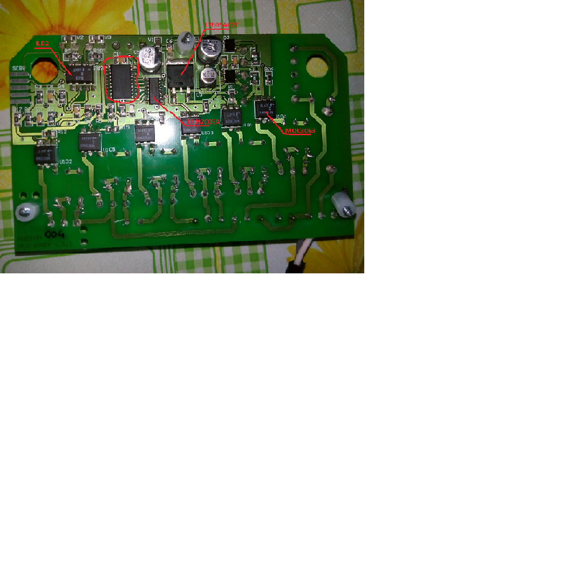

Кто сталкивался? Раскройно настилочный комплекс REXEL UL-3 с отрезной линейкой – автомат REXEL OT-1/A. Помогите опознать микросхему выделенную красным кругом, фото прикладываю. Предыдущим сволочным мастером зашлифована. На плате U4 (SOIC - 20), пробита по питанию +5V.

Фото мелковато. Сам то хоть какой то анализ проделай для чего она и ноги что куда.

Она начинает работать при замыкании 11-ой ноги через кнопку на минус. Она управляет микросхемой ULN2003A, а та в свою очередь открывает оптроны MOC3063. Логическая микросхема, но вот какая??

С этой микробы поступают сигналы на ULN, значится этт скорей всего пикушка (программируемый микроконтроллер), раз питалово коротит, то кирдык, надо донора искать, но нет гарантии слить прошивку и не факт, что предыдущий ремонтер затер, затерто может быть изготовителем.

....Через кнопку далее резистор R6 101Ом и на 11-ую ногу. Да она молчит. А питается от стабилизатора L7805AC2T. Эту ногу питания отпаял( приподнял) и всё просаживаться питание +5V на выходе стабилизатора перестало. А просаживало аж до +0.3V

На PIC контроллер похожа. Если бы 18 ног, то была бы PIC16F84, но ног больше, значит что то другое.

Там на фото видна микра от Российского изготовителя, значится плата сделана в России, попробуй связатся с изготовителем платы и у них выклянчить прошитую пикушку, на крайняк всю плату за оплату конечно.

Уже ближе к истине. Первые три буквы плоховато но видны, и они как раз PIC..... а делее сильно затёрто улыбка подшучивать, дразнить

Может быть, рядом 8-ногая прочиталась как ХП2, ан нет, не то.

Что-то похожее на это http://rs-catalog.ru/8766792.html

Сравнил, и даташит подходит по схеме. Он и есть??

FRENK, Вам это ничего не даст, даже если вы точно будете знать что за микросхема. Без прошивки она не будет работать.

Это я знаю что не будет. Мне нужно было до истины дойти что за микруха улыбка классно! И прошивку имеет только изготовитель? По просторам интернета нигде не могу найти

Много знаешь владельцев этой раскройки? Этт раз, во вторых я уже говорил, что слить содержимое это 50/50, тут даже донор не поможет. Обращаться к официалам или покупать всю плату.
