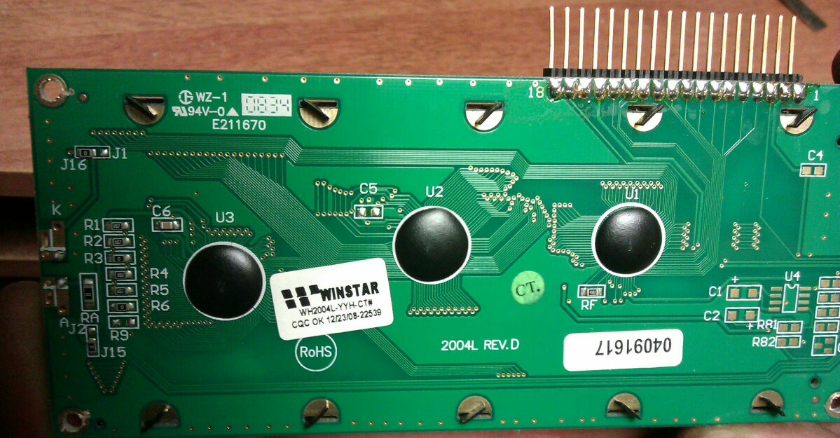

Перегорела часть дисплея сверху слева. При включении питания дисплей не сразу оживает. При увеличении контрастности. Вот фотки.

Точнее Нужны данные разъема со штырьками. Дисплей приобрел WH2004L-YYH-CT Штырьки не запаяны. 18 штырьков под 90 градусов. Шаг мм не знаю. Как называется, мож. кто в курсе?

как называются эти длинные угловые штырьки с шагом 2,54 мм - всего 18 штук

ОК, мы за вас погуглим http://www.chipdip.ru/product/pls-16r/

Спасибо. Больше подходит DS1022-1*40RDF17 штыри 15мм в продаже нет. Может выскочить или неконт с короткими. Поищу на р/рынке. А родной выпаять реально?

дисплей не заработал. Знак # в конце номера что означает?
ДОБАВЛЕНО 22/11/2016 13:05
после подключения нового - старый тоже перестал работать. Теперь наполовину работает неработавший сегмент и не работает остальная часть.
ДОБАВЛЕНО 22/11/2016 13:07
Заработал! Заработал! Видимо в прутке помимо канифоли есть токопроводящие вещества. Пропаял штырьки как следует и смыл остатки флюса. Сразу заработал!
ДОБАВЛЕНО 22/11/2016 13:14
Штырьки PLS-20R. Там еще одна тонкость: крепежные места изолированы от мет корпуса станции пластиковыми втулками и пластиковой шайбой.

Сообщение #7 От 22/11/2016 13:21 цитата
И еще одна тонкость: крепежные отверстия надо рассверлить (слишком маленький диаметр отверстий)
На основной плате есть подстроечное сопротивление - это ни что иное как регулировка контрастности дисплея.

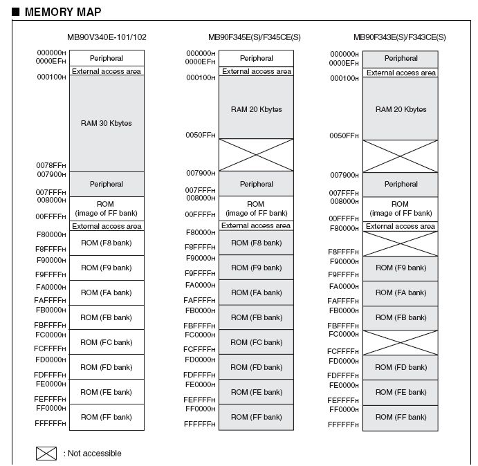

Хочу считать прошивку до ремонта и после ремонта и сравнить что поменяется. Вижу на плате 24AA512 и микроконтроллер MB90F342CA

Вопрос в том, потратить семьсот рублей на программатор 24-серии eeprom или все это бесполезно? Может там все самое интересное во встроенном eeprom в МК?

Означает ли это, что у МК внешний eeprom? В таком случае данные о калибровках, ТО хранятся в нем?
