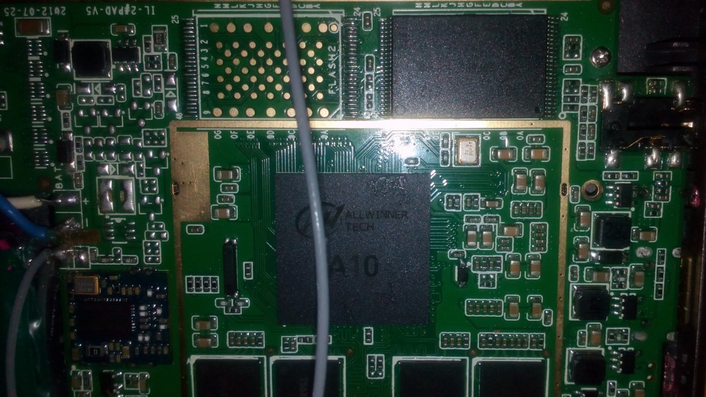

Обычным прогером её не прочитать.Придётся искать джитаг интерфейс

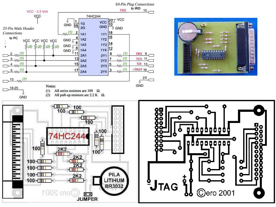

такой пойдет как думаете?
  jtag2.jpg  144.41 КБ  Скачано: 246 раз(а)
Сообщения: 17957
Сообщение #22 От 18/04/2017 21:44 цитата
Схема то пойдёт,главное чтоб прога этот проц поддерживала.Там загрузчик джитага привязан к CPU ID.Т.е. сначала инициализируется проц и переводится в режим отладки,потом инициализируется флеш,и только потом можно писать и читать
GeParDos
Сообщения: 140
Сообщение #23 От 18/04/2017 21:49 цитата
то есть ее не выпаивая надо шить? а как прогер подключать? тут Jtag разъема нет

GeParDos писал:
Должен быть надо поискать не будет производитель гигабит по 232 потру гнать это долго.часов 8 будет вместе с верификацией.По джигагу минут 20 будет.Флешку выпаивать не надо для неё прогрмматором будет проц вашего прибора так производитель эти приборы шьёт

Разъмов под джитаг не видел только пятаки(типа контрольных точек)

кстати есть такой адаптер он случаем не подойдет?
Сообщения: 17957
Сообщение #26 От 18/04/2017 22:08 цитата
Эта приблуда к нашему джитагу не имеет ни какого отнешения,это атмеги с пикконтроллерами шить.

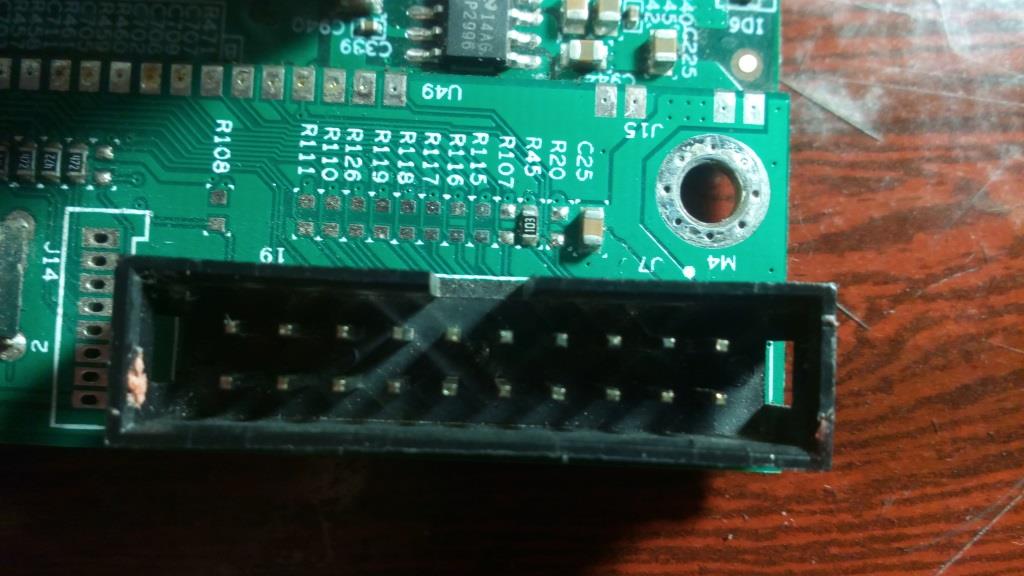

вот он в крупном плане
  IMG_20170419_031238.jpg  83.37 КБ  Скачано: 244 раз(а)
Сообщения: 17957
Сообщение #30 От 18/04/2017 22:18 цитата
J14 оно и есть.

n max писал:
Возле зуммера есть 8 пустых контактов это очень на него похоже
скорее на еще один порт сата похож
ДОБАВЛЕНО 18/04/2017 22:23
n max писал:
J14 оно и есть.
да возможно ладно завтра займусь этим делом
Сообщения: 17957
Сообщение #32 От 18/04/2017 22:25 цитата
Если на него заведено питание и ресет проца то это и есть джитаг интерфейс.Ресет можно найти коротя ноги на которых висит напруга через резик 100ом на землю,когда в гипертерминале увидите процесс перезагрузки устройства значит это оно и есть.SATA подключается к процу через конденсаторы(для общего развития)а джитаг прямо к выводам проца

Значит промерял я напряжения на контактах разъема J14, промерил два раза - первый раз в момент включения регистратора и получил следующие показания
Сверху вниз:
1. GND
2. 2,8v
3. 3,3v
4 2,8v
5. 2,8v
6. 1,5v
7. 3,3v
8. 12,3v
После полного включения напряжение стабилизируется на показаниях
1. GND
2. 3,26v
3. 3,26v
4 3,26v
5. 3,26v
6. 0v
7. 3,3v
8. 12,3v
и дабы не спалить все это дело, решил спросить у Вас; Могут ли быть такие показания на разъеме Jtag??
Сообщения: 17957
Сообщение #36 От 23/04/2017 18:39 цитата
12 вольт не используется в джитаге.Оно может быть выведено для идентификации подачи питания на прибор.Т.е. эта фича используется производителем как включили питание сразу начинается прошивка,чтоб повысит произв.труда.Либо питание подаётся через этот разъём
Надо взять резик 47-100 ом и через него поочереди коротить на землю выводы где есть 3 вольта как прибор перезагрузится значит мы на верном пути

Резистор подпаивать к GND,если подпаяете к 12 вольт то можно сжечь проц,а остальное все правильно поняли

и еще три вопроса:
1. Если вдруг здесь нет контакта reset может стоит поискать по контактактным площадкам что находятся вокруг материнки? на первом фото видно, там я так думаю 100% есть jtag выводы
2. Возле разъема J14 не хватает пятого резистора нужен ли он?
3. где то читал что для работы с jtagом аппарат надо переводить в режим дебаг (по разному: резистор перипаять или джампер переставить ) здесь джампера нет так вот вопрос на всех ли устройствах надо переводиться в дебаг и как можно найти нужный резистор который надо перепаять или допаять?

Сообщение #40 От 23/04/2017 19:55 цитата
Резистор 472 можно припаять при необходимости.Может в рабочем режиме эта нога используется для других целей и резистор ей мешает.В джитаге все сигналы выводят на один разъём при серийном производстве быстрее воткнуть один штепсель,чем искать точку по всей плате смех Так у бедного китайца мозг закипит к концу смены+точки будут перед глазами стоять
