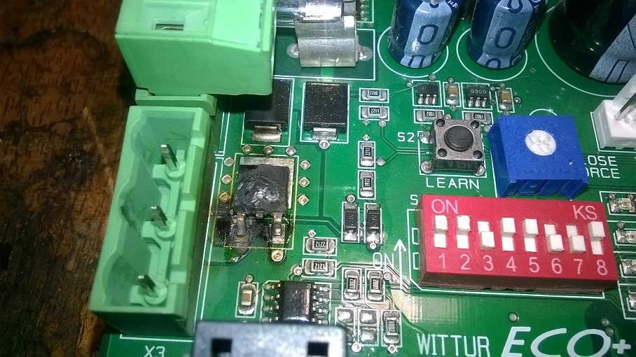

Блок привода дверей лифта . (Контроллер) Wittur ECO+Drive 903510G01S-L (Selcom). Выгорела деталь в корпусе DPAK. Может кто сталкивался с ремонтом таких блоков
ДОБАВЛЕНО 15/08/2017 21:29
На блоке в алюминиевом корпусе надпись со штрих кодом 903510G01S-L

Андрей25121968, если никто не откликнется, то можно попробовать распознать по схеме включения и подобрать аналог.

Сообщение #3 От 15/08/2017 18:36 цитата
По схеме я смотрел. Склоняюсь что может стоять два встречных диода катодами в месте.

А что на правой ноге сидит, кроме переходного отверстия? Глядя на то, как выгорело, больше похоже на полевой транзистор с затвором на этой ноге. Левая нога - уходит в разъем, корпус - земля или питание?

Похоже APM3054N

В общем так, разъём звонится с верху в низ. порядковые номера. 1- масса. 2-на левую ногу. 3- на правую ногу. сгоревшей детали.

II3II, разъем X3 (рядом со сгоревшим неизвестным) там обозначен как вторичная обмотка трансформатора, нижний пин - средняя точка, верхние два - концы обмотки. Так что если с переходного отверстия вторая нога тоже на разъеме, то это и вправду сдвоенный быстродействующий диод.

Над выгоревшей деталькой с лева обычный диод, катодом в низ. с права защитный диод катодом в верх у него пробой. Он катодом на предохранитель. По видимому был скачёк напряжения. Вылетел защитный диод номиналом пробоя на 56 вольт.

Андрей25121968, тогда и вправду диодная сборка. Можно заменить на максимально доступный номинал по напряжению и току в этом корпусе, главное поставить быстродействующий (switching).

Видел в интернете фото этих блоков. У меня блок уже не первый случай (много фоток с такими сгоревшими DPAKами. Приносили раньше такой блок только с пробитым защитным диодом и сгоревшим предохранителем на 5А. Моя вина не переписал номиналы деталей.

Думаю воткнуть туда SF1004G. ток 10А на 200В
ДОБАВЛЕНО 16/08/2017 00:12
На детальке только остался логотип производителя фирмы ON и в низу буква G

Андрей25121968, ON - это ON Semiconductor, и у него есть MURB1660CTG 600V 16A - максимально доступный широким массам номинал у этого производителя в этом корпусе - гарантированный вариант. http://www.mouser.com/ds/2/308/MURB1660CT-D-119878.pdf

Спасибо за подсказку, а этот мне кажется должен подойти SF1004G или надо на более выше напряжение ставить?

Андрей25121968, у этого производителя разброс от 200 до 600 В и от 3 до 16 А (в этом корпусе на два диода с общим катодом). В принципе, SF1004G вписывается в этот диапазон и может подойти, но никаких гарантий, как повезет. Лично я бы перестраховался и поставил гарантированный вариант. Особенно, если речь идет про более дешевый аналог, у которого реальные параметры могут быть чуть хуже заявленных.

Всем спасибо. Разобрался что за деталька.
