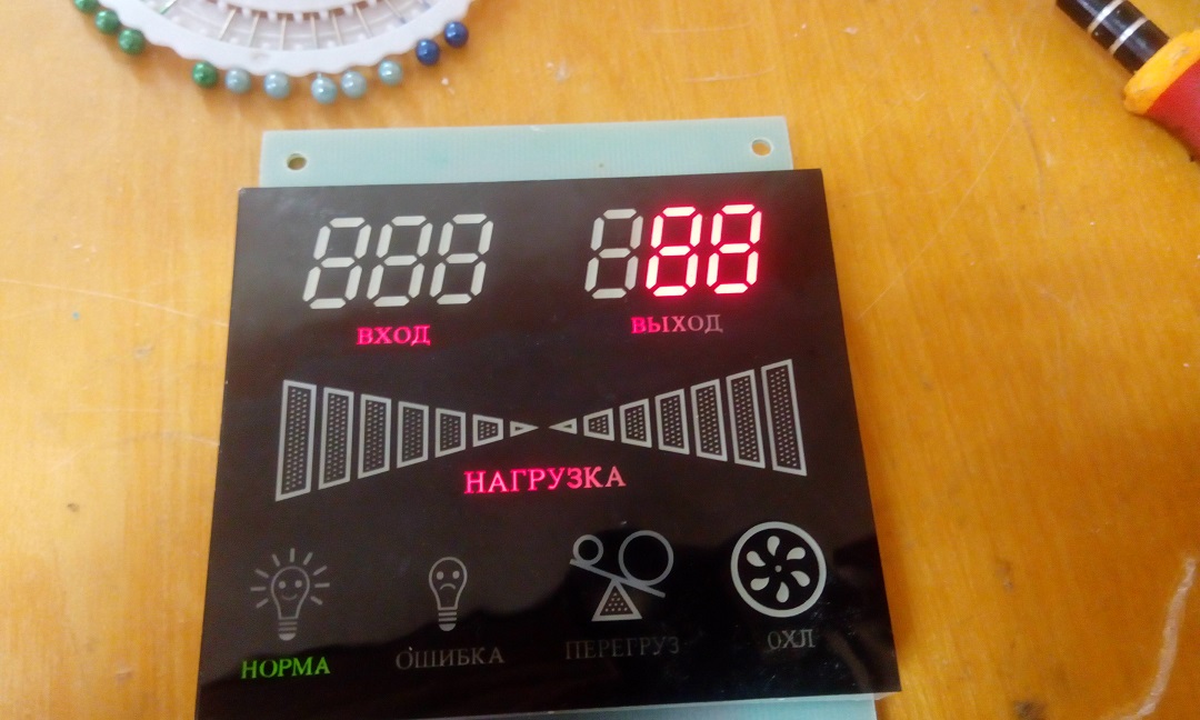

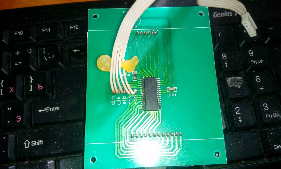

Прошу помощи! Изначально стабилизатор щелкал релюхами на выходе напряжения не было, далее было выявлено вздулся сетевой конденсатор и все остальные потеряли свою емкость и был пробит транзистор TIP41 и у реле подгорели контакты после ремонта стабилизатор стал работать как должен но дисплей как не работает так и не работает! На плате дисплея стоит контролер TM1623 скорее всего по 5 вольтам когда электролиты вышли из строя его зацепило, можно ли его заменить или он идет с прошивкой? Клиент возмущается что это не ремонт что дисплей не отображает показаний это ремонт на половину или сделать чтобы показывал или оплата пол стоимости от согласованной! замешательство на плату дисплея подал 5 вольт так же в углу просто светится 88 и все остальное не показывает!

Нет там прошивки обычный led driver

-TM1623- по ходу ему ляля После чего это произошло ?

n max, значит я просто могу его заменить и вуаля? REKKA, Сказали стабилизатор просто перестал работать, электролиты все были дохлые по всем напряжениям и по 5 вольтам тоже значит это возможно и убило led driver!

TITAPISH, у тебя не работает половина драйвера, а почему она не работает уже искать и разбираться тебе Я же не знаю весь состав аппарата Примерь может подойдет

Начинай все с питания Если, схема эта то что с 12в? у тебя два стаб по 5в и все работают норм?!Как правило если , литы и ключи пошли в аут то контроллер H5845D20A тож пошел за ними Тоже из-за, нее может так работать

Да схема у меня такая! Все питания есть стабилизатор стабилизирует на выходе есть 220 ну вообще работает как должен только не фурычит дисплей да возможно у контролера не работает выход на дисплей можно ли осциллографом на 13 12 11 пинах посмотреть H5845D20A. И че то ее в продаже негде нет недовольство, огорчение

Смотри-TM1623- и индикатор сам Может где окись на плате, кольцевушки Питание на его вход и на выходе проверь , проследи до дисплея

Посмотреть сигнальчики на цифровых шинах чтоб все были(даташит на эту микру в сети есть),а то вдруг ещё и проц до кучи отошёл в мир иной--проц уже с прошивкой там сложнее будет с заменой

-Жаль будет если проц отошел в мир иной!- скорее всего не доходит питание на сам дисплей

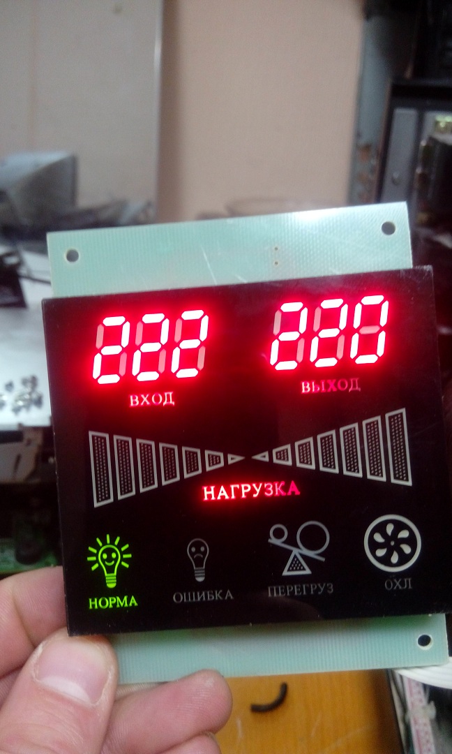

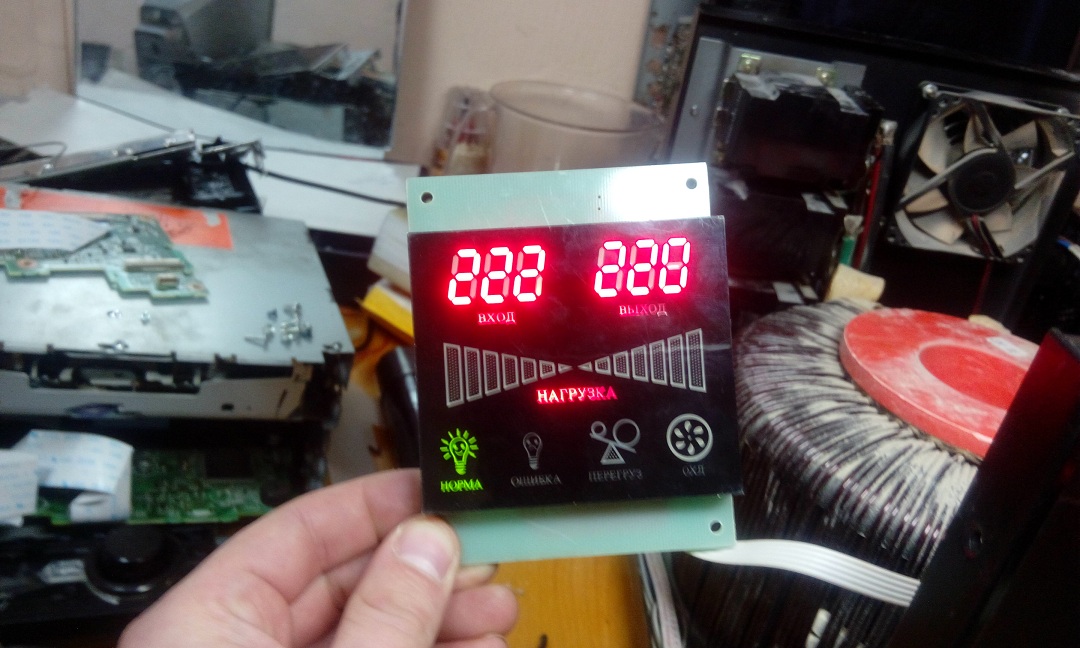

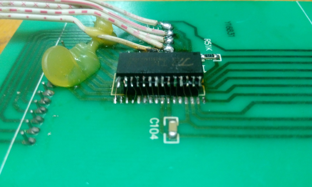

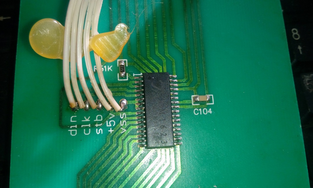

Поставил в место tm1623 tm1628 (навесным монтажом, ног у нее меньше чем у моей) и все заработало! Ура всем спасибо! браво!
TITAPISH
Сообщения: 172
TITAPISH
Сообщение #15 От 25/01/2019 18:50 цитата
Вот так получилось!
