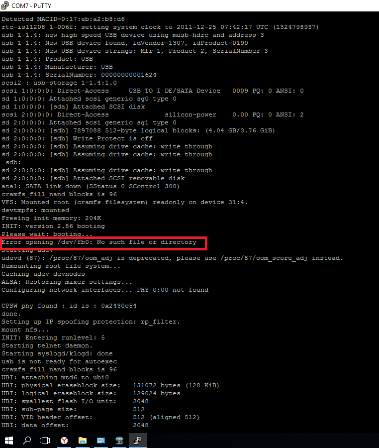

Разобрался я с этим разъемом это на самом деле UART уже подключился и проследил за загрузкой через uart сначала идет все ОК но потом выходит ошибка - Segmentation fault (Ошибка сегментирования) что это может значить?
Удается загрузить в память прошивку но вот записать во флешь не удается не как все делаю аналогично как здесь http://cyber-place.ru/showthread.php?t=748 но все заканчивается строчкой Bytes transferred =...

Сообщение #7 От 17/04/2017 19:37 цитата
Вот процесс загрузки прошивки в память, а какую дальше команду надо ввести что бы она записалась?

Сообщения: 17957
Сообщение #8 От 18/04/2017 00:00 цитата
Такие только программатором поднять можно-заливкой рабочего бинарника с донора.
Или написать загрузчик под этот проц,который будет загружаться в озу и принимать данные с 232 интерфейса и писать их во флеш,или попросить оный у производителя.

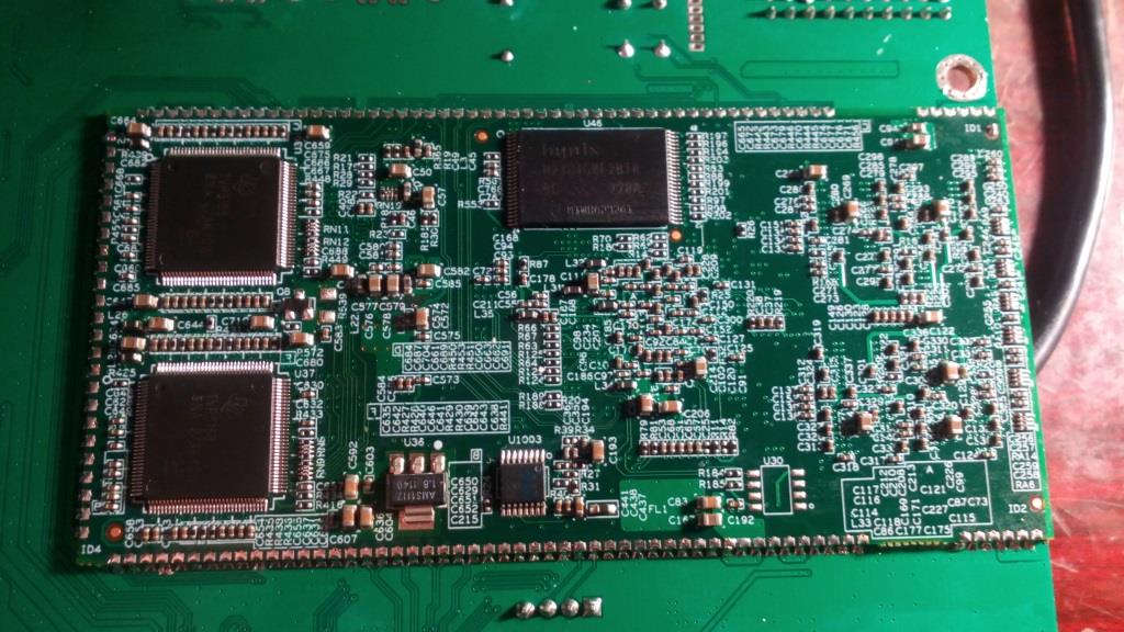

Обратная сторона платы
сверху похожа на флеш как в роутерах ставят, а снизу помечена краской 16-ножка так на сколько я знаю помечают флешки (биосы)
  IMG_20170418_234237.jpg  160.74 КБ  Скачано: 414 раз(а)
  IMG_20170418_235306.jpg  130.46 КБ  Скачано: 299 раз(а)
Сообщения: 17957
Сообщение #16 От 18/04/2017 19:01 цитата
Пытаться искать бинарник по надписям на материнке возле уарт или по марке проца-есть шанс что хотя бы запустится а потом обновить прошивку на свою-это как вариант
ДОБАВЛЕНО 18/04/2017 19:03
U46 это тоже флешка,значит загрузчик сидит в маленькой флешке,а сама ось в большой.Марку бы её
ДОБАВЛЕНО 18/04/2017 19:05
В планшетах с процами интел тоже так сделано в 8 ногой загрузчик,а сам ведроид или винда в большой
марка ее H27U1G8F2BTR фирмы Nnnix

Сообщения: 17957
Сообщение #20 От 18/04/2017 21:16 цитата
http://www.farnell.com/datasheets/1605619.pdf
Гигабитная ханд флеш--можете почитать
ДОБАВЛЕНО 18/04/2017 21:18
Обычным прогером её не прочитать.Придётся искать джитаг интерфейс
