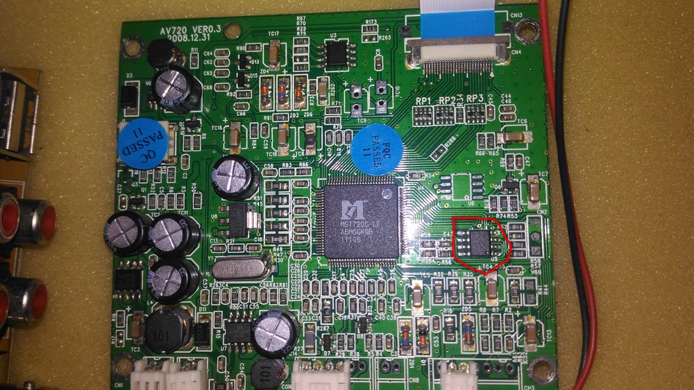

| Вскрытие блока монитора. Показало на борту процессор MST720C-LF и SPI флешку Pm25lv512, болячка нашлась. Завтра попробую слить ламп, если еще есть возможность. На внешний монитор или тв картинку выводит. Копаю дальше. |

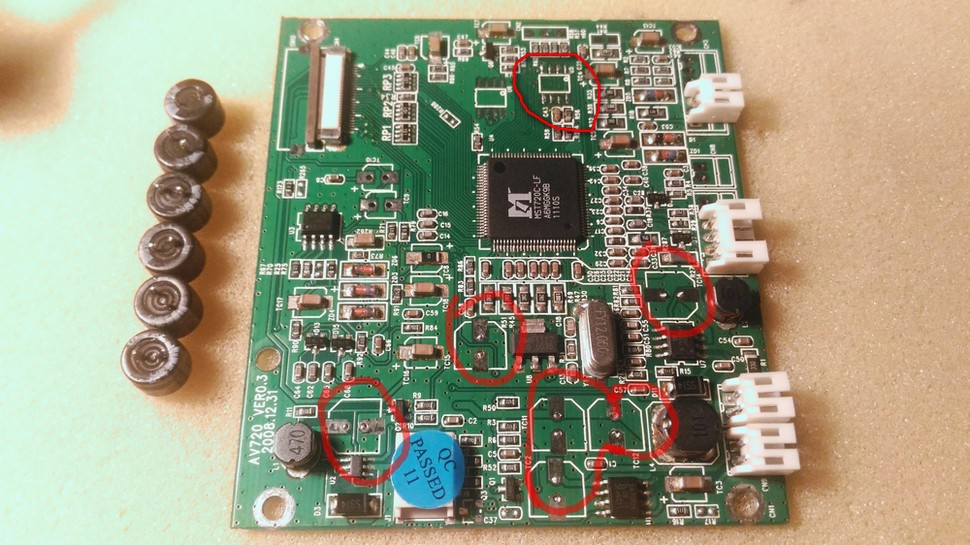

Дамп слить не удалось флешка дохлая. не определяется прогером. Пробывал аналогичную, чтобы исключить косяк прогера, из той же серии только размер данных побольше, работает, читает, пишет. Залил первую попавшуюся прошивку под этот проц, чтобы посмотреть обмен с процом, пусть с ошибками, но запроса от проца не поступило. ОПА и он похоже тоже дохлый, сам сдох и флеху убил или флеш проц потащила.
А теперь главное, ну куплю я проц и флешку, а прошивку оригинальную где брать, лить все что под этот проц и 7дюймовую матрицу, авось заработает?

Пока жду, думаю что же они так сдохли то, вместе. Стал проверять как на материнке, шум по питанию, это просто жесть по всем питаниям, не шум а грохот, от 0.5 до 1.2 Вольта. Снял все электролиты и проверил на емкость и еср, все должны быть емкостью 220мкф на 16 Вольт. Результат, все не дотянули до 2 мкф, еср 0.15 кОм. потери 30%. 8 лет не выключаясь, ну что респект китайцы. Чем дальше в лес - тем больше дров. Там еще операционник и звуковой усилок на мини динамик.  |

Согласен. Буду искать, может до того как придет из китая что нибудь нарою. Сейчас восстановлю питания, и проверю еще раз проц, генерация на его кварце есть. И clock на флеш идет, а вот обмена нет. В понедельник " электронные компоненты" откроют пойду хоть кондеров подберу. Они тут низкие диаметр 8 мм высота 7 мм. Но разметка и под смд есть. Наверно их и закажу.

Поменял конденсаторы, питание стабильно пульсации в норме. Флеш вернул обратно
родную. Процессор похоже жив.появились импульсы на enable и input но экран все равно синий, а потом и вовсе погас. Флешка все же дохлая. Прогер ее вообще не видит. Ставил не родную, с не родной прошивкой, обмен идет циклами, т.е. по кругу как reboot, это и понятно раз на флешке кака. Остался теперь последний вариант, придут флешки, лить все что для этой связки проц, флеш, матрица. Кидать клич, у кого есть такой аппарат, чтобы слили прошивку и поделились. Руки опускаются. Приму любые рекомендации, мысли, идеи. Внешний монитор не предлагать, это крайность. |
sidim
Ну вот поплакался, с неродной прошивкой и флешкой, есть изображение. грузилось правда с заливкой без подсветки, потом чик и появилось. Значит процессор живой нужна только флешка и прошивка родная. уже что то. Продолжаю искать прошивку.
